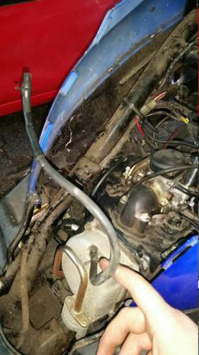

Der roller stand jetzt eine Weile gestern habe ich probiert den zu starten ging dann auch aber nach einer Weile und nur wenn ich vollgas gebe. Man hört wie er schon fast startet das dauert dann so um die 10sek und dann Starter er aber sobald man kein Gas gibt geht er wieder aus.. Habe mal ein Foto hochgeladen da sieht man das ein Schlauch nicht angeschlossen ist. Ist das so richtig? Weiß vllt jemand wo der hingehört?

Servus,
lade dir das Werkstatthandbuch runter.
Auf der S.12 weisst du dann auch wie das Ding heißt und meistens kommt der Schlauch an den Vergaser dran.
Läuft der Motor nur bei Vollgas? Bei Halbgas nicht? Es kann sein, dass dein Vergaserdüsen zu sind. Generell hat sich in deinen Roller ein Nest gesammelt 😉.
Jetzt hast du was zu lesen und du weißt jetzt genau wie man deinen Roller zuwarten hat 😁.

Der Vergaser liegt bei dir doch schon frei. Mache dir Bilder von den Stecker und Schläuchen, damit alles an sein Platz kommt. Sauberkeit ist sehr wichtig. Decke alle Löcher mit Taschentücher ab.
