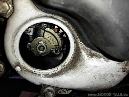

habe heute meinem Roller (2T NRG Power DT Luftgkühlt) ne neue Lima, Simmeringe und ne neue CDI eingebaut, weil er mir immer beim Überfahren von Bodenwellen ausgegangen ist. Zum Schluss hat er bei Vollgas immer wieder "Aussetzer" gehabt.
Soweit scheint er nun zu funktionieren. War zwar dann nach dem Einbau etwas schwierig in anzubekommen, aber letztendlich hat es geklappt. Habe etwas Bremsenreiniger direkt auf den Bereich gegeben, wo er die Luft vor dem Luftfilter ansaugt. Dann kam er und rauchte wie wild. Habe ihn dann so gute 20 Minuten laufen lassen, erst etwas im Standgas und dann auch bei höheren Dreehzahlen.
Er qualmt jedenfalls ziemlich, wenn man Gas gibt.
Hier ist ein Foto von der Ölpumpe. Ist die so richtig eingestellt?
Oder liegts am "Schmodder" von den vielen Fehlstarts?
Wenn ich den Auspuff zu halte geht er aus, aber es zischt leicht da wo der Auspuff an den Motor geschraubt ist. Eben so lange bis kein Überdruck mehr im Auspuff ist. Ist das normal? Oder muss der absolut Dicht sein?

@Denki-DJ schrieb am 4. November 2017 um 18:30:54 Uhr:
Der Auspuffkrümmer muß schlüssig an den Auslaß des Zylinders geschraubt werden, entweder kommt eine Ring- oder eine Flachdichtung dazwischen. Und dann sollte dort kein zischen hörbar sein. Und JA! er muß dicht sein. Der Zweitaktmotor braucht den Staudruck des Auspuffs zur Spülung des Brennraumes. Wenn der Auspuff nicht dicht ist, fehlt eben dieser Staudruck. Das macht sich unter anderem im schlechteren Startverhalten bemerkbar.
Ne Dichtung ist da keine dran. Aber ich mach den Auspuff morgen nochmal ab und neu dran.
Davor mach ich den Auslass mal sauber. Vielleicht ist ja auch ein "Krümel" Schuld.
Dichtung!!
Wenn du die Möglichkeit hast fahre den erst einmal frei,wer weiß wieviel Öl noch im Gehäuse ist.Benzin verfliegt und Öl bleibt zurück.
Am auspuff muss nicht zwangsweise eine dichtung dran. Es gibt auch systeme ohne... Erkennt man am flansch.
Es ist auf jeden Fall negativ
wenn das Auspuff-System die ersten ~ 30cm vom Z-Kopf nicht dicht ist.
In O ist da - wenn er nur flach geflanscht ist, bestimmt eine Klinger-Dichtung aus temperaturbeständigem Material, früher Asbest; wenn man so etwas nicht zur Verfügung hat, schmiert man etwas DIRKO-HT auf die Dichtflächen und das bleibt elastisch und dauerhaft dicht!

Habe heute also nochmals den Auspuff abmontiert und Flansch und Auslass mit WD40 sauber gemacht.
Dann sorgsam nochmals angeschraubt. 100% dicht ist er nicht. Ich habe das mit einem aufgeblasenen Luftballon getestet, den ich hinten draufgezogen habe. Der Ballon ist nach etwa 3 Minuten leer. Man hört ein ganz leichtest Zischen an dem Ventil der Abgasrückführung und ein ganz leichtes Zischen am Motorauslass.
