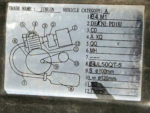

Ich habe einen Rex Roller mit Papieren. Die Rahmennummer stimmt mit den Papieren überein. Als der Motor kaputt gegangen ist hat mein Dad einen anderen Rex Roller gekauft ohne Papiere, wo jedoch der Motor funktionierte. Er hat den Motor umgebaut und der Roller fährt wieder. Nun stimmt natürlich die Motornummer nicht mit dieser in den Papieren überein.
Da es keinen Kaufvertrag etc. gibt für den Roller ohne Papiere, weiß ich nicht woher ich die Papiere bekomme bzw. welchen schritt ich als nächstes machen muss damit ich mit dem Roller fahren darf.

Bei Autos und Motorrädern muß ein baugleicher Motor NICHT eingetragen bzw abgenommen werden. Die Motornummer steht auch nicht in den Papieren.
Wie das bei Rollern ist, weiß ich nicht. Ist die Motor-Nummer in den Papieren explizit angegeben? Falls nicht, ist eine Umtragung auch nicht nötig. Die Motornummer ist NICHT die Rahmennummer - also wenn Du nur eine Nummer in den Papieren hast, kannst Du fahren.

Wird technisch am Motor was verändert, aber in der gleichen Fahrzeugserie verbaut bekommt er einen anderen Kennbuchstaben. Ich sehe das bei meinen beiden Red Devils aus unterschiedlichen Baujahren. Der eine darf 50km/h laufen und hat einen anderen Kennbuchstaben als der, der nur 45km/h laufen darf. Motoren die jeweils den gleichen Buchstaben haben sind identisch und verhalten sich auch gleich im Betrieb. Das ist doch hier das Ausschlaggebende. Wenn man sich bei einer Kontrolle verdächtig verhält könnte ich mir vorstellen, dass die Motorennummer mal überprüft wird ob ein Diebstahl oder so vorliegt. Mehr wird da nicht passieren, gibt es auch keinen Anlass. Also überprüfe die Kennbuchstaben und wenn die passen, fahr!

Das Schildchen was da gezeigt wurde ist praktisch nur welche Ausführung der Motor ist. Der Motor bleibt gleich und dann kommt mit NLS oder ohne,Vergaser mit Beschleunigerpumpe usw. also alles was an den Anbauteilen da mal geändert wurden.

Wo steht denn in den Papieren welcher Motor verbaut ist? Da steht der Hubraum, die Leistung und die Schadstoffklasse. Ich finde nichts von Motornummer.
@He-Man42 schrieb am 10. Juni 2018 um 18:57:08 Uhr:
Habe ich auch nicht bei mehreren Papieren,nur das Schildchen habe ich auch irgendwo am Roller.

@TE: Ruf am Besten einfach morgen beim TüV an - die sagen Dir das in 2 Sekunden mit einer ungeheuren Genauigkeit. Und - falls Du den Motor eintragen mußt - sagen Dir gleich, was Du brauchst und wann Du kommen kannst.
