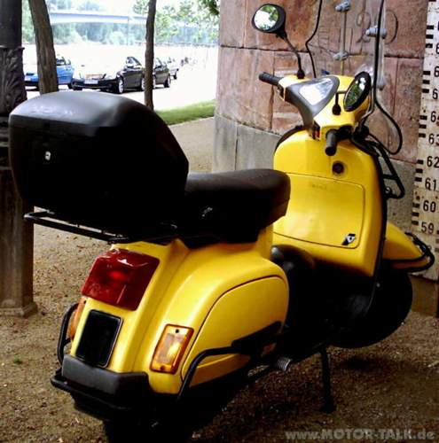

Wie würde Dir sowas gefallen?
Da drauf hatt ich einst gelernt,könnte Dir bei allen eventuellen Problemchen bestens behilflich sein.
Das ist noch recht einfache Technik,da kann fast jede Oma ran.
Vespchen-van-hinten
