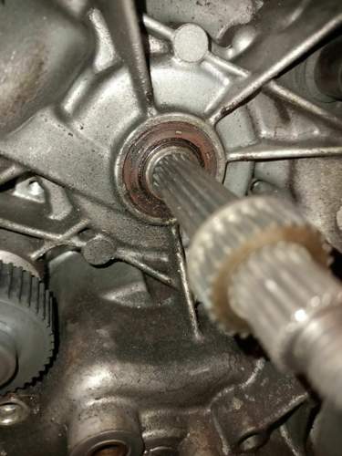

- simmerringe ( bei mir war es der Vario Seitige simmerring, habe auch lange gesucht xD)

Bei mir war dieser Simmerring z.b. die Ursache für das Falschluft Problem.
Mfg
Kolbenfresser

Der TE hat einen Viertakter, Simmering Theater ist wenn dann beim 2 Takter.
@garssen schrieb am 5. Februar 2021 um 09:54:57 Uhr:
Hallo garssen,
Ich konnte leider keinen Hinweis auf das Roller Modell des TEs finden.
Wie dichtet denn ein 4 takter z.b. die Kurbelwelle ohne simmerringe ab?
Bzw. Warum hat man beim 4 takter weniger Probleme mit den Simmerringen?
Habe keine Erfahrung mit 4 Takt Motoren.
Mfg Kolbenfresser
am 5. Februar 2021 um 9:49
Der 4Takter hat auch Simmerringe, die dichten "nur" Öl ab.
Beim 2Takter wird im Kurbelgehäuse das Gemisch vorverdichtet. Sind da die Simmeringe undicht, geht Kompression verloren bzw. Im Ansaugvorgang wird Falschluft durch die Dichtringe angesaugt.
Das Gemisch wird praktisch unter und über dem Kolben gebildet, während beim 4Takter sich alles oberhalb vom Kolben abspielt.
Vereinfacht dargestellt :)
