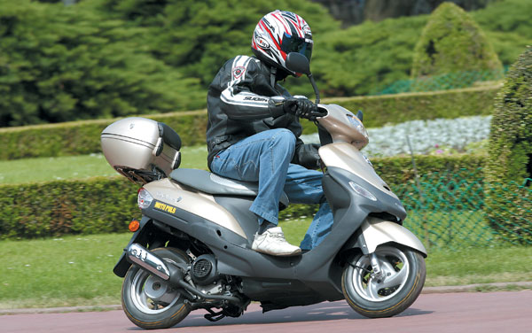

Wie schon oben beschrieben wollte ich mir einen anhänger für meinen 50ccm roller basteln.
Mein thema bezieht sich eher auf tipps wie:
-Was für material benutzen?
-Wieviel gewicht sollte der hänger maximal haben?
-Welche maße sollte der hänger haben? usw...
Was mein knowhow mit Schweißen und schloßern betrifft,habe ich damit schon erfahrung.
Habe schon paar hänger für fahrräder gamacht (Hobbymäßig)
Aber wenn es von einem motor gezogen wird habe ich schon etwas mehr respekt vor den maßen und standarts.
Jedenfals sollte es ein Einradhänger werden,sprich beiwagen.
Lebe nicht in Deutschland,kenn mich also nicht so richtig mit den genauen namen aus.
Was auch das betrifft muss ich mir auch keine sorgen wegen TüV usw. sorgen machen.
Was die "zugmaschiene" betrift ist es ein 50ccm roller der marke Tin Mateo,wohl eher bekannt als Baotian.
Der roller wird nicht gedrosselt und schaft 65 km/h spitze auf gerader strecke.
Was auch die nutzung des hängers betrift werden es kaum mehr als 50kg last sein.
Eher für ausflüge, sack 2/3 kilo sack kohle,einen kleinen grill und sonst so sachen die nicht unter den sitz oder den gepäckträger passen.
Das währe es im algemeinen. Hoffe das Ich mich korrekt ausgedrückt habe und freue mich schon auf eure profitips

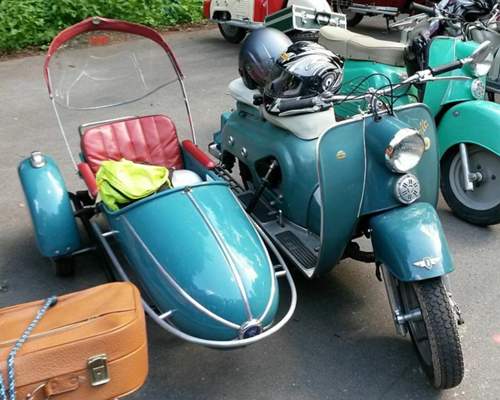

Ich würde für bessere Fahrstabilität allerdings einen 2 Rädrigen anhänger wählen.
Ein Einrädriger muss ja auch für kurvenfahrten ''gelenkig'' Gemacht werden und mit der Neigung des Rollers gehen.
Als Material würde ich Aluminium wählen mit einem Stahlrohr Rahmen 🙂
Da kann man sich was schönes draus basteln.
Eine Lichtanlage am Anhänger sollte aber auch im Ausland Pflicht sein für Blinker, Brems und Fahrlicht.
Die einfachere Lösung dürfte ein 2Rädriger Anhänger werden der nur bei bedarf am Gepäckträger/Kupplung angehängt wird.
Die Seitenwagenkonstruktion dürfte deutlich schwieriger zu realisieren sein. Zuerst Haltepunkte suchen wo ein Beiwagen angeschraubt werden kann mindestens unten 2 Stück und ein Stück höher ein weiterer. Entweder alles an der Schwinge oder alles am Rahmen
Oder gleich einen kp Eigenbau
http://www.mopedarmy.com/forums/read.php?1,632774,632778
Beide in den Bildern gezeigten Varianten brauchen eine aufwändige Kupplung. Beim Einspuranhänger ähnelt diese einem Kardangelenk. Ein Beiwagen ist noch wesentlich schwieriger zu befestigen. Ich behaupte mal, dass das bei den gängigen Chinarollern unmöglich ist, da ein Rahmen für den hinteren Befestigungspunkt am Roller schlicht nicht vorhanden ist. Und an der Schwinge kann man nichts festmachen, da diese sich ja bewegt. Die Kräfte, die bei der Fahrt am Roller zerren, sind auch nicht unerheblich. Im Bild 2 sieht man schön den oberen Befestigungspunkt.
Wenn es wirklich ein Anhänger sein soll, ist die Zweispurvariante die am einfachsten realisierbare.
Gruß Martin.
Einspuranhaenger
Beiwagen türkis
Beiwagen rot

Die kupplung würde so nicht passen.Hier mal ein bild von meinem roller:
http://www.motopuls.hr/.../052TS_Tin_Matteo50-4T.jpg
Diesen Fahrrad anhänger habe ich persöhnlich mit 60kg last getestet,glaube das der noch mehr schaft.
Meine erste Idee war an den Gummipuffern (Bild1+2)
was jedoch nicht geht weil dir auf der Auspuffseite der Träger fehlt.
Solltest du auch so eine Verbindung (Bild 3+4) haben könntest du in das Rohr einen Gewindeeinsatz schweißen und da deinen Kupplung daran befestigen
Wenn nicht wäre noch eine Variation was am Getriebe (Bild 5) festzuschrauben.
Als weitere Möglichkeit könntest du noch an der Gepäckträgeraufnahme eine Kupplung befestigen.
Ein Kardangelenk brauchst du nicht wenn du deine Kupplung so befestigst das sie sich hoch und runter schwenken lässt. Die 2. Drehachse ist das Lenkrohr am Fahrradanhänger
