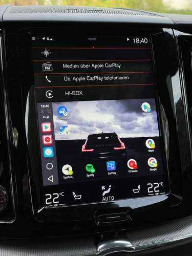

Ich kann leider nicht wirklich zur letzten Frage beitragen, aber ich bin auf eine CarPlay AI Box umgestiegen Der einzige echte Nachteil ist die Tatsache. dass die CarPlay Integration benutzt wird: Zum einen gibts (noch?) kein CarPlay für AAOS und zum anderen ist die Darstellung (im alten Sensus) auf das halbe Sensus Display reduziert ist.
Dafür habe ich ein halbwegs aktuelles Android (Android 10, es gibt auch AI Boxen mit Android 11) mit performanter Hardware (Octa Core QCM625, 4GB RAM, 64 GB ROM, SDCard, 4G LTE) und einen regelmäßigen Verfügbarkeit von ROM-Updates.

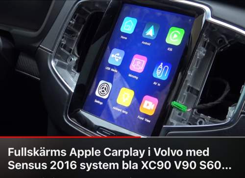

Hallo kennt das jemand hat das von euch jemand verbaut?
Hat auch Wireless Carplay on board
https://youtu.be/E-fM0FlKv5c
Nope, scheint aber sich genau so hinten an den LVDS Port zu hängen wie die Roik Box
