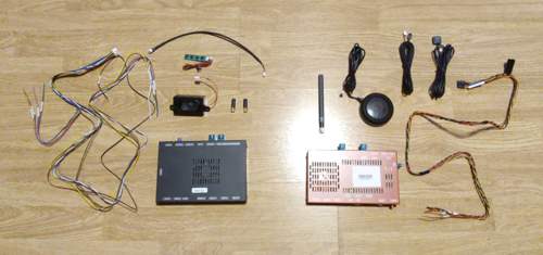

Ich weiss, dass du da anderer Meinung bist. Aber wenn ich das so direkt vergleiche...
- Die alte Box ist etwas grösser und leichter (klar - muss nichts heissen, aber Bleiplatten zur Beschwerung konnte ich in beiden nicht finden, also entweder ist das Blech dicker = stabiler oder es sind mehr Komponenten verbaut oder dicker = stabiler gelötet, etc.)
- Die alte Box hatte 2 winzige Stummelantennen für BT und WiFi. Die neue hat 1 kombinierte, die von der Länge (Wellenlänge und so) her auch endlich ins GHz-Band passt. Zusätzlich ist ein Antennenverlängerungskabel zur freieren (=optimaleren) Verlegung dabei
- Dann mal noch als Vergleich IR-Empfänger (vergossen am Kabel vs. offen an 20cm Käbelchen), Bedientaste (vergossen als Taste am Kabel vs. offene Platine an 10cm Litze), Lautsprecher (im Gehäuse mit Anschlusskabel zur guten Positionierung vs. offene Membran an 10cm Litze) und Kabelbaum (alles offen mit unterschiedlichen Längen vs. sauber verdreht mit einheitlicher Länge).
Für mich macht die neuere Box hier insgesamt schon einen wertigeren und "fertigeren" Eindruck.
Gruss
Christoph
Alt (links) vs. neu (rechts)
Ja, ich bin anderer Meinung, aber das ist ja auch nicht schlimm...
Allerdings gebe ich dir Recht, wenn es um den Lautsprecher, und die Antenne bzw. deren Verlängerung geht. Auch die FB ist nett. Wobei IR in der heutigen Zeit eigentlich ein no-go ist. Hier wäre eine Funk_FB doch zeitgemäßer.
Größter Vorteil der Box ist nun mal Android 10 im Vergleich zu dem sehr alten Android in der alten Box.
Aber ganz ehrlich ein paar Gramm mehr Gewicht und etwas anderes Zubehör rechtfertigt für mich nicht einen Mehrpreis von über 450,- €
