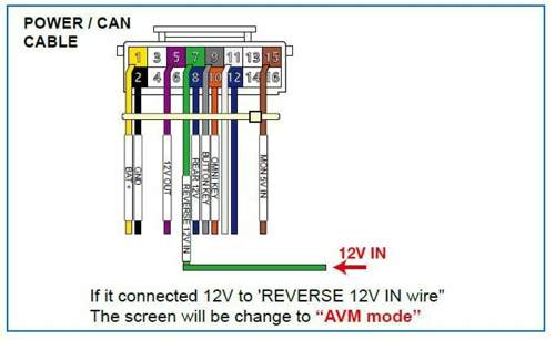

Ich möchte eine Heck- und Frontkamera anschliessen.
Werksseitig ist keine Kamera verbaut.
Der Anschluss der Heckkamera ist klar.
Aber hat schon mal jemand die Kamerad für vorne angeschlossen? Das Videosignal ist klar.
Muss die Stromversorgung über das Kabel 12V Out (ACC 12V Out; lila) erfolgen? Siehe Bilder
Verstehe ich das richtig, dass die Frontkamera nur geht, wenn zuvor vom Rückwärtsgang in Vorwärtsgang geschaltet wurde?
Gruß,
Rainer
Acc-bild
Acc-bild-1
Die Frontkamera kann auch über eine App aktiviert werden.
Bei der alten Version gab es dafür einen extra Button unten.
Die Stromversorgung kannst Du holen, wo du willst.
Kamera ist dann immer an, wird jedoch per App oder nach Rückwärtsgang auf dem ROIK angezeigt.
Habe daran eine Heckkamera für einen Wohnwagen dran.
Coole Sache.
