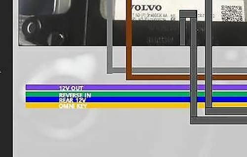

Habe die Box ja, da ich eine Kamera vom Wohnwagen anschießen möchte und ein Video-Interface benötigte.
Die Kamera ist nun auf den Front-Eingang der Box gelegt, damit ich die Kamera manuell aktivieren kann (gibt dafür ja einen Knopf). Geht super.
Problem: Lege ich den Rückwärtsgang ein, überlagert meine 360 Grad Kamera (ab Werk) die Android-Box und damit mein Wohnwagenbild.
Nach Vorwärtsgang habe ich das Box-Bild wieder.
Will aber die WW-Cam immer sehen, wenn ich sie aktiviere.
Gibt es einen Weg entweder die Werkskamera (temporär) abzuschalten oder die Box so zu konfigurieren, dass sie Vorrang vor der Volvo Kamera hat?
(Habe die Zuleitungen für die Rückwärtskamera noch nicht angeschlossen, Steuerleitung etc.)
Evtl. hilft es die Cam auf den Back-Eingang der Box zu legen und Rear 12V per externem Schalter zu aktivieren?
Jemand Erfahrungen damit?
