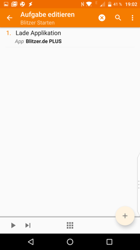

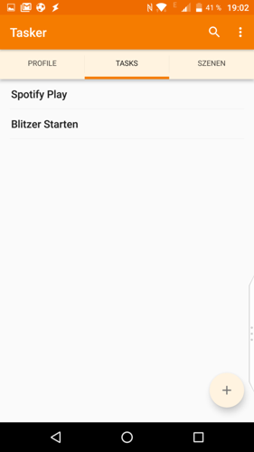

Hallo BANXX,
Danke für die super Zusammenstellung. Kannst du mir bei den Einstellungen zu Tasker + SecureSettings helfen. So wie du es hast würde ich gerne auch einstellen. Also mit Bluetooth Verbindung Spotify Start und sonst Blitzer.de
Gixxer
@gixxer
Bllitzer.DE starte ich automatisch und vollkommen platt mit einem Zeitkontext
TAB Profile -> + -> Zeit -> von 00:00 bis 23:59 -> Neuer Task -> <name für Task vergeben> -> + -> App -> Lade Applikation -> Blitzer
Spotify starte ich, wenn die BLuetooth Verbindung zum Volvo erkannt wurde (Voraussetzung: Die Androidbox wurde schon min. 1x mit dem Sensus per BT gekoppelt
TAB Profile -> + -> Status -> Netzwerk -> BLuetooth verbunden -> Lupe anklicken -> Volvo BT Tag auswählen -> zurück -> Neuer Task -> <name für Task vergeben> -> + -> Medienkontrolle -> Abspielen ->App -> "Spotify wählen
Task Blitzer
Task Übersicht
Task SPotify Play
