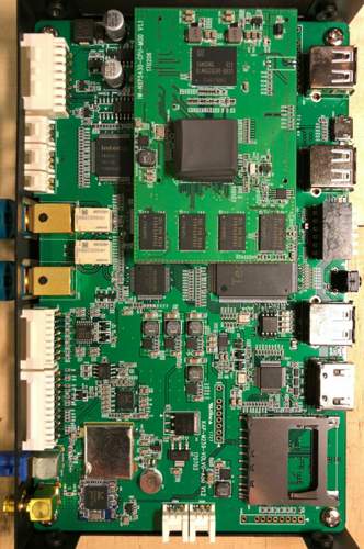

Das sind ja Spezis. Man kann das Gehäuse ohne Zerstörung des Garantieaufklebers öffnen 😎
Die Mikro-USB Buchse ist zwischen den USB-A Buchsen neben den DIP-Schaltern. Man muss nur ein Löchlein ins Gehäuse bohren, dann isser zugänglich. Anbei ein paar Bilder.
Edit: sind leider nicht so scharf aufm Server angekommen, wie geschossen. Schade.
Danke @mag81 !
Scheint das hier zu sein:
http://www.insignal.co.kr/products.php?category=4#
(Oben auf Car AVN Board klicken)
@mag81 Danke für die Fotos. Warum willst du denn das Gehäuse löchern, wie oft brauchst du denn Zugang zum Micro USB. Ich will das ja eigentlich nur 1x machen zur Anpassung der Auflösung. Root wäre nach wie vor cool aber da weiß ich nicht wie man vorgehen müsste.
