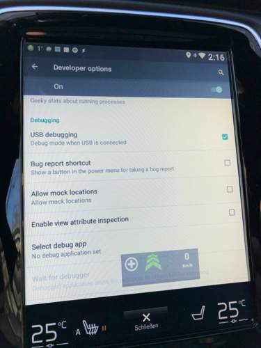

Was sagt "adb devices"?
Kannst du versuchen dich via adb über tcp zu verbinden?
adb shell -> adb tcpip 5555 -> adb connect 192.168.1.2:5555 (IP deiner Android Box)
5555 ist das Port was häufig verwendet wird. Falls kein Erfolg dann kann mann auch zwischen 5554 und 5558 testen.
Ich schaue mir das nachher nochmal an und dokumentiere das Ganze mal mit Screenshots. Das blöde ist, dass man mit laufendem Motor im Auto sitzt...
So, das Ding stell keine remote ADB shell bereit.... 🙁
Es ist mir nicht gelungen von außen vom Laptop via WiFi eine ADB Shell zu bekommen, egal welcher Port. Ich habe die Vermutung, dass die Entwickler-Einstellungen des Gerätes hier eingeschränkt sind? Zumindest sieht das Developer-Menü arg kastriert aus.
Unterstützt Android 5 überhaupt eine Remote ADB OHNE (!) USB Verbindung?
Ich besorge mir mal ein USB-A <-> USB-A Kabel und schaue mal, ob eine der USB Ports reagiert....https://www.amazon.de/.../B000ALKYJ6
Es war ein Versuch wert...
ADB via TCP verlangt eigentlich nach einer vorherigen ADB USB Verbindung. Jedoch wissen wir nicht wie die Jungs von KAP das eingestellt haben.
Lässt sich denn adb tcp auf dem gerät selbst verbinden via localhost bzw. der eigenen IP?
Ach verdamt. Der Typ (Brad) von KAP hat auch absolut keine Ahnung. Als ich nach root gefragt hatte das erste mal wollte er nen Bild haben 😁
Ja, das Brad an der Stelle etwas unebdarft ist habe ich auch schon erfahren. Ich habe mal zum Thema Root Anwendungsszenarien geliefert, vielleicht versteht es ja dann.
ADB auf localhost über ein lokales Terminalfenster ging auch nicht, egal welcher Port...
Ich hab die Box noch im Karton liegen. Da Asia-Grantiegeschichten eh etwas schwer sind, würde ich das Ding nächstes WE mal zerlegen und schauen, was da so drin ist. Müsste mal schauen, was das für ein lvds Standard für das Bild ist - müsste sich doch auch irgendwie auf nen Bildschirm bringen lassen.
Das wäre eine sehr gute Idee! Vielleicht gibt es intern eine usb Verbindung.
Fotos (vorn und hinten) der Platine in hoher Auflösung wären klasse!

Ja, Brad hat eben mir eben auch das geschrieben:
and, if you really want to root, you can do open CASE.
But, You have to understand.
If you open case, your board warranty will close.
If you accept, you can find micro-usb port on PCB board.
but, micro-usb connector is very weak. please careful.As i said again, if you open case, your board warranty will close.
