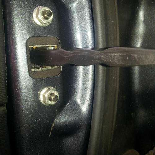

wer hat alles Risse an der Tür, in der Höhe des Türfangband beim T27? Was habt Ihr dagegen unternommen? Was sagt Toyota dazu ( bzw. was hat Toyota dagegen gemacht/durch geführt ).

Ich hab beide Türen neu, von Toyota nach Kulanzantrag meiner Vertragswerke komplett kostenlos ausgetauscht. Hat mich keinen einzigen Cent gekostet. 1 Woche lang durfte ich als Ersatzwagen einen nagelneuen (1100 km Laufleistung) Auris TS Hybrid Black Edition fahren ;)
Die Arbeit wurde super ausgeführt, inkl. Übergangslackierung - man sieht nix. Man riechts nur noch ;)

meinste das hier?
Erschreckend. Ist mir noch garned aufgefallen. Muss ich demnächst mal ansprechen.
Im Kofferraum ist mir schon der Halter der beiden Torsions-Federstäbe ausm Blech gerissen, hab ich mir selber wieder repariert.
Das Toyotablech wird offenbar immer dünner...
Ich hab das Pic mal meinem Toyomeister via whatsapp geschickt. Er war etwas geschockt und klärt das am Montag ab.
Hab keine Ahnung wie lange das schon so ist und ob das gefährlich ist. Ich hab auf jeden Fall keinen Bock, mir jetzt evtl. sogar beide Türen tauschen zu lassen. Wenns ned weiter reisst, kann ich damit leben ;)
ja genau, das meine ich!!
Bei uns war erst die Antwort ,, so was haben wir noch NIE gehabt "!! Wir sollen auf eigene Kosten reparieren lassen und danach können wir erst einen Kulanzantrag stellen. Das Ergebnis kennen wir ja, leider viel zu gut, denn auf die Kosten von den Airbagtausch sind wir auch sitzen geblieben!!

Boah !! :eek: Ich bin gleich raus an meinen T27 Limousine und habe es überprüft.
Lediglich an der (am meisten genutzten) Fahrertür wurde ich fündig.
Im Moment sieht es aber bei mir so aus, das der Riss bislang nur im Lack ist. Ich wollte da jetzt nicht weiter dran herum stochern.
Ich denke nicht, das ich jetzt in Panik verfallen muss. Gleichwohl habe ich Sorge für die Zukunft.
Daher werde ich die Tür noch mehr schonen als bisher. Denn ich parke leicht bergab und beim Öffnen geht die Tür gern von allein ganz auf. Und das reisst natürlich am Anschlag und ist logischerweise nicht gut auf Dauer. Daher halte ich die Tür oft (nicht immer) fest, das dies nicht passiert.
DANKE für diesen Tipp auf jeden Fall.
Nucki
also bei mir isses nicht nur im Lack, sondern im Blech, auch auf der Beifahrerseite.
Wenn das anfängt zu rosten, ist das dünne Dosenblech binnen wenigen Jahren durch.
Mein Meister schrieb mir, er habe das schonmal gesehen. Aber heut am Freitag is natürlich nix mehr drin mit klären. Ich warte mal nächste Woche ab. Evtl. zitieren die mich auch spontan in die Werkstatt, um sich das mal anzugucken.
So lange wird das ja wohl noch halten ;)

meine Werkstatt hat jetzt eine technische Anfrage nach Köln geschickt. Mal abwarten. Ich musste noch Fotos von der Beifahrerseite machen und per Mail an die Werkstatt schicken.
Auf jeden Fall scheint das Problem bei Toyota bekannt zu sein, denn angeblich gibt es verbesserte Türen. Wir sind also nicht die einzigen und nicht die ersten ;)
Bin auch gespannt, was da als Antwort kommt.
Ich habe meinen Avensis T27 gebraucht beim Händler gekauft, ein Vorbesitzer. Ich denke nicht, das ich da irgendwelche Ansprüche stellen kann. Ende Oktober feiert mein Avensis 6. Geburtstag.
ich will eigentlich gar keine neuen Türen. Ist mir auch ehrlichgesagt zu teuer. Kostenfrei geht das sicher nicht ab.
Die sollen die Risse zuschweissen, was drüberpinseln und gut. Sieht ja an der Stelle keiner.
Das sehe ich genau so. Will auch keine neuen Türen. Bei mir ist es ja auch noch nicht so schlimm. Ich werde noch mehr darauf achten, das die Türen beim Öffnen nicht so in den Anschlag fallen. So sollte es bei mir nicht schlimmer werden.
