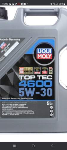

Hallo..Ich verwende seit 4 Jahren das für den Mokka x cdti Öl von Liqui Molo 4600.Amazon bekommst das. Hat die Opelfreigabe und ist ein 5w30 er.L.G
@Carstensz schrieb am 30. August 2023 um 22:25:45 Uhr:
Hallo alle zusammen
Ich suche ... das richtige Motoröl ...
Aktuell lt. Wartungsplan: 5W-30 mit Spez. OV0401547-D30
Das verwende ich und bin sehr zufrieden.Hat alle Freigaben von Opel..Dazu gebe ich bei jedem wechsel (ck 15000km) das Keramikmittel Ceratek. Er läuft sehr ruhig und es passt super.L.G

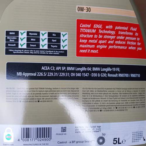

Keine Ahnung was du da eingibst, aber bei mir kommt bei Castrol nach Eingabe der Schl.-Nr., bzw. auch über die Fzg.-Suche nach deinen Angaben, das Öl raus -->
Link Castrol, welches entsprechend meines ersten Beitrags u.a. auch
OV0401547-D30 erfüllt.

Da gehört überhaupt kein w20 Öl nach Dexos1Gen2/Gen3 rein.
Entweder 5W30 nach Dexos2 / OV0401547-D30 oder halt ein w20 nach OV0401547, je nach Modelljahr.

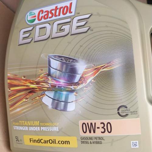

So habe das bestellt siehe Bilder da steht aber nix von Dexos 2 auf der Verpackung oder gibt es das nicht mehr ?
Diese Bezeichnung Dexos 2
