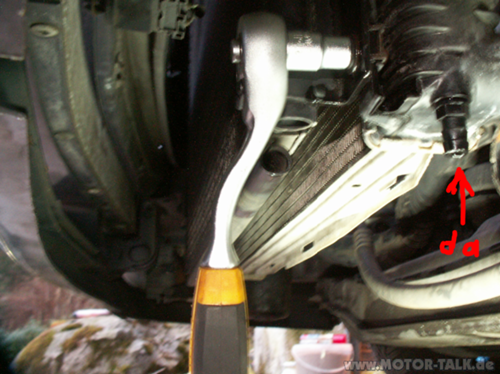

Laß doch das gesamte Kühlwasser ab, dann brauchste nichts abklemmen. Fahrerseitig ist Unterkante Wasserkühler ein Ablasshahn. Eimer unterstellen und Hahn aufdrehen

obacht bei 'Eimer unterstellen' ... der müsste dann eher flach-breit sein. Angebl. sind max. 7,2l Kühlwasser beim 850er vorhanden; also nicht wundern, wenn er 'etwas' überläuft ;-) .

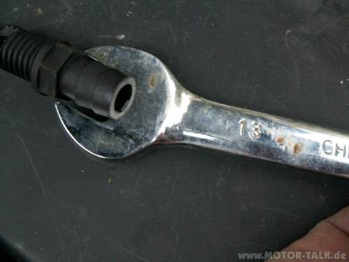

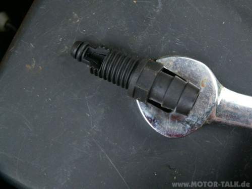

Der Ablasshahn hat 13er-Schlüsselweite und ist eher eine Ablassschraube als ein Hahn (falls der TE das noch nicht kennt).
Um an den "Hahn" zu kommen sollte man die untere Verkleidung abbauen (je eine 10er Schraube (selbtschneidend) links/rechts, falls man keinen langen 13er Steckschlüssel hat. in der Verkleidung befindet sich dort nurr ein ca 4cm Loch.

Kühlflüssigkeit wird natürlich noch weiterhin im WT sein, der läuft natürlich nicht leer; daher ist immernoch Auffangen der Flüssigkeit unter dem WT nötig, wenn er von den beiden Rohren dort unten gekippt getrennt wird.
Kuehler-ablasshahn-lage
Pict0630
Pict0631
+7
Klasse !! Thx. Hab gerade den Rechner hoch gefahren um zu fragen wo dieser sch... Hahn sitzt, konnt ihn nicht finden.
