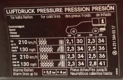

habe mir gestern eine R Klasse gekauft. Habe dazu 19 Zoll felgen bekommen.
Leider ist kein Aufkleber im Tankdeckel somit weiss ich nicht wieviel ich haben muss.
Kann mir jemand ein Bild machen von dem Aufkleber mit den Reifendrücken?
Danke
3 Antworten
Wäre im Anhang.
W251 Luftdruck
@Rrrklasse schrieb am 18. Juli 2025 um 16:11:51 Uhr:
Wäre im Anhang.
Danke, ist das für 19 Zoll?
@Audiman10001 schrieb am 18. Juli 2025 um 16:41:52 Uhr:
Steht auch so bei mir und ich hab die originalen 19Zoll vom Werk drauf.
