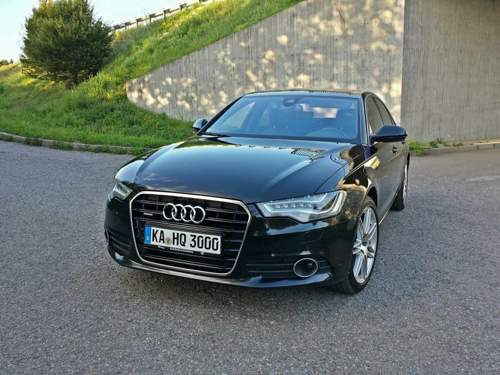

So sah mein vorheriges Auto(bereits schnelle 140tkm Autobahnkilometer hinter sich) nach der letzten Handpolitur aus.Hoffe dass es jetzt nur besser werden kann.
10575423-10203153976864846-4409308586555620058-o
10553679-10203153978784894-4619530152385248208-o
Na ja, kann man doch nicht meckern. Auf dem zweiten Bild lässt sich erahnen, dass er ein paar Swirs hat (hinten am Kotflügel). Da der Audilack ebenfalls knochenhart ist, ist sone Handpolitur schon sehr viel Aufwand. Mit MAschine wird es auf jeden Fall angenehmer und effektiver.

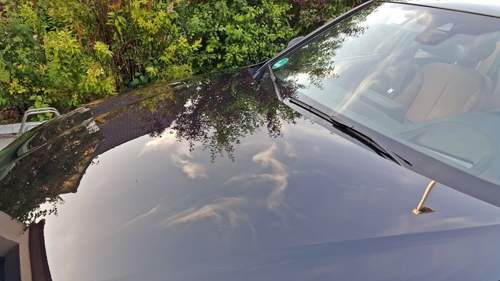

Bin zufrieden 🙂
20150711-202537
20150711-202627
20150711-202402
Schaut gut aus und danke für die Bilder. Wie bist du denn jetzt vorgegangen? Mit PF 2500 und Kneten?
1-Abkneten
2-Menzerna PF2500
3-Mit Menzerna Control Cleaner Auto Lack komplett gereinigt
4-Mit Menzerna Power Lock Ultimate Protection versiegelt
5-Einige Flaschen Bier getrunken
