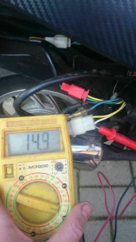

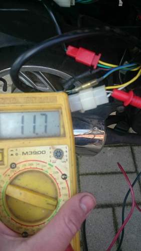

Leider hast du die Messung falsch gemacht. Hätte ich aber noch dazu schreiben sollen, tut mir leid. Der Stecker soll vom Bordnetz getrennt werden, damit der Regler nicht in die Messung reinspielt und diese somit verfälscht!
Forster
Edit:
Und wenn du dann einmal beim messen bei bist, messe auch mal den Widerstand der beiden Kabel. Also auf deinen Bildern das weiße Kabel und das gelbe Kabel. Auch, wenn die Lima vom Bordnetz getrennt ist.
Grüße Forster

Von einer geladenen Batterie sollte man immer von ausgehen, bzw. das als Grundlage nehmen. Eine leere Batterie verzieht jede Messung. Ok, in unserem Fall wäre sie zwar nicht das Problem wenn man die reine Limaspannung misst und diese abgekoppelt ist. Aber lade die Batterie mal und Messe ohne einbau die Spannung an der Batterie. Die sollte dann direkt nach dem Laden so 13-13.5V haben. Wenn sie schon etwas Stand so 12,8V haben. Wenn nun eine Lampe mit 50W angehängt wird, sollte die Spannung nur einwenig einbrechen. Also sollte da noch eine Spannung von 12,3-12,5V anliegen. Bricht sie aber mehr ein, ist die Batterie schrott.
Bei der Widerstandsmessung der Lima sollte ein ziemlich kleiner Wert rauskommen. Jenachdem, wie gut der Kontakt von den Messspitzen zu den Kontakten der Kabel ist, sollte der Wert zwischen 0,5-1Ohm liegen.
Bei der Spannung wiederrum sollte Drehzahlabhängig, aber über 20V anliegen. bei niedrigen Drehzahlen. Bei höheren kann es bis zu 40V-70V sein.

Lima macht bei dem weißen kabel bis zu 90v bei Vollgas das gelbe kabel ca 80v,

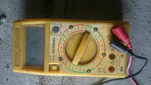

Wie Messe ich den wieder stand welche Einstellung
Die Spannung hört sich gut an.
Widerstand wird mit dem OHM Zeichen gemessen. Die Skala direkt unter der Anzeige.
Typisch fängt man an mit dem größten Messskalawert und tastet sich dann nach unten zum kleineren.
Wenn man natürlich schon ungefähr weiß in welchem Bereich der Wert zu erwarten ist, kann man diesen natürlich schon vor selektieren.
Bei dir sollte der Kleinste Wert mit 200 ausreichen.
