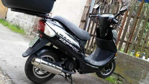

ich bin ganz neu hier und habe ein großes Problem mit meinem erst am 1.5.19 erworbenen Rex -Motorroller 50ccm , 3PS.
Nach dem Nachladen der Batterie 12V/4Ah ausserhalb des Fahrzeuges mit 0,35 A/ 2h lang bis 14,8 V (von 12,4Volt Batterie -Ruhespannung) , gab es beim Wiedereinbau mit dem anklemmen des Minuskabels einen kräftigen Funken.
E-Starter , Blinker und Hupe funktionierten nicht.
Ich stellte fest , dass die zwischen Batterie und CDI-Einheit angeordnete Glassicherung 10A/36Volt durchgebrannt war.
Um eine probeweise eingesetzte Feinsicherung 6, 3A zu schützen , klemmte ich einen zementierten Drahtwiederstand von 4,7 Ohm an den Minuspol der Batterie und schaltete ein analoges Vielfachmessgerät als Amperemeter dazwischen in Reihe. Auch bei dieser Anordnung fließen schon 2 A.
Hat jemand eine Idee , wieso eine solche einfache Handhabung eine Dauerkurzschluss von über 10 Ampere verursachen kann und wo der ' kurze ' liegen könnte ?

Hallo Drahkke , ich habe beim Wiedereinbau den Pluspol zuerst angeklemmt.
Ich muß noch ergänzen , dass ich vor dem Wiedereinbau der Batterie eine andere 12V/5,5Ah -Batterie , die nicht in den Schacht hinein passte , angeschlossen habe .
Der Ladezustand dieser Batterie war aber sehr schlecht , der E-Starter hatte damit keine Chanche , den Motor zum laufen zu bewegen , er arbeitete aber gut hörbar.
Beim anklemmen dieser Batterie wurden beide starren Kabelstränge ( plus& minus) mechanisch stark beansprucht , so das auch 2 Kabel zur CDI , welche jeweils mit einer einpoligen Lüsterklemme angeschlossen waren , a b - gerissen sind !
Die beiden Kabel habe ich dann wieder verbunden.
Ein schwarzes Kabel und ein schwarz/ weiss Kabel.
Ob der Dauerkurzschluss vor dem Zündschloss liegt , werde ich heute noch mal checken .
Auf a l l e Fälle ist er aber o h n e eingeschaltete Verbraucher permanent vorhanden !

Kein Verbraucher nimmt 2 Ampere auf. Nur ein Fehler im Anlaßsystem (Magnetschalter/Anlasser) oder ein Kurzschluß käme in Frage.
Würde dort mit der Suche beginnen.
Liegen die 2 A Stromfluss auch bei ausgeschalteter Zündung an ? Oder erst wenn du einschaltest ?
Dann wüßtest du schon mal ob vor oder nach dem Zündschloß.

Nach einem weiteren Check steht jetzt fest , daß sich der hohe (Fehler) Strom erst beim Einschalten der Zündung bemerkbar macht.
Es ist schon sehr merkwürdig , dass der Fehler nach dem Aus/ Einbau der Batterie auftritt .
Ich bin der mindestens 4. Besitzer seit 2007 von dem Scooter. Vor allem brauche ich erst mal einen elektrischen Schaltplan von dem Roller.

Hallo Bernd , vielen Dank für deine Ratschläge.
Meine Vermutung gilt erst mal dem Anlasser.
Als ich eine zweite , schon länger ohne jede Ladung lagernde Batterie anklemmte , war auch nur ein sehr müder Anlass -Ton zu vernehmen.
So unwahrscheinlich das jetzt klingt , gehe ich daraufhin von einem Kurzschluss/ Defekt in der E-Starter-Einheit aus.Das Kabel dorthin werde ich als erstes hintet dem Zündschloss a b z i e h e n und sehen ob der hohe Strom bleibt.
Als 2.Schritt , wenn wieder erwarten dort keine Ursache zu finden ist , werde ich die v o r d e r e Verkleidung des Rollers abbauen und im Bereich des Lenkers nach Scheuerstellen an den Kabeln schauen .
Erst im 3. Schritt möchte ich dann den Scooter nackig machen , um einzelne Verbraucher abzuklemmen , unter Beobachtung der Stromaufnahme.
So will ich versuchen , die aufwendige Demontage der gesamten Verkleidung des Scooters d o c h noch zu umgehen !

@Fashionbike , an dich habe jetzt ich noch eine spezielle Frage .
Dem starken Kurzschluss konnte ich heute den gar -aus machen .
Das Problem lag an 2 abgerissenen Kabeln an der CDI - Einheit , welche ich dann f a l s c h wieder angeklemmt hatte , exact nach den Kabelfarben , was aber vorher NICHT so gewesen ist !
Jetzt tritt allerdings ein anderes Problem an das Tageslicht . Der E- Start reagiert überhaupt NICHT mehr ! Kann denn das jetzt von der CDI verursacht werden ? Sonst ist a l l e s funktionsfähig .
