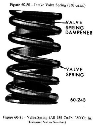

bei diesem Motor sind nur Einlassseitig Schaftabdichtungen verbaut, Auslassseitig passen diese auch gar nicht. D.h. 8 Stk. würden für den ganzen Motor reichen. Und die Standard Ventilfedern haben keine "Innenfeder". Hier war wohl ein "Experte" am Werk, gut das ihr das Ding auf gemacht habt...
Themenstarteram 9. Januar 2019 um 20:09
Ìch habe leider nicht die Ahnung wie es genau aussehen muss, verlasse mich da ein wenig auf die Werkstatt.
ich habe ein Bild von den Federn gefunden nur sieht man nicht genau ob eine Innenfeder verbaut ist.
Mfg Ralf
PS. ist das der Hinweis auf die Ventilschaftdichtungen für die Auslassventile auf dem 2. Foto
Feder
Ventil
Das mit den Schaftdichtungen ist richtig, nur auf die E-Ventile kommen welche.
Bei den Federn ,kommts auf den Motorcode an :
Code W = doppelte Federn ,
Code V = einfache Federn.

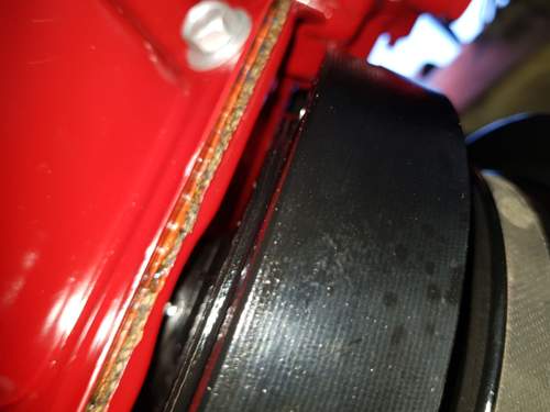

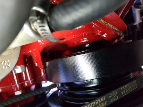

Themenstarteram 9. Februar 2019 um 17:38
Es geht weiter mit dem Motor.
Die bestellten Teile von Rockauto sind innerhalb einer Woche geliefert worden, die Zollgebühren habe ich gleich bezahlt und so wurden die Teile direkt angeliefert.
Leider waren die Hauptlagerschalen falsch gebohrt.
Das Loch für die Ölschmierung war um 180° falsch gebohrt, durch "Nasen" an den Schalen konnten diese auch nicht anders eingebaut werden. Also wurden neue Löcher gebohrt.
Der Motor wird weiter zusammnen gebaut und lackiert.
Anbei ein paar neue Bilder.
