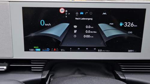

Zugelassen wurde das Auto Mitte November. Somit bisher nur Winterbetrieb. Da nun die Temperaturen langsam steigen, wollt ich durch den reset schauen, was nun die Reichweite "sagt".
Wie im Eingangstext beschrieben, komme ich über eine Reichweite von 326 km bei 100 % nicht hinaus.
Also ,Du hast ja eh 3 Tripzähler, einer davon wird nach Ladevorgang jedesmal zurückgesetzt, von daher nützt Dir das nichts, wen Du den, ich nenne ihn mal Total-Zähler resettest.
Das Auto legt den letzen Verbrauch von einem Ladevorgang bis zum nächsten zu Grunde und sagt Dir dann die voraussichtliche Reichweite an, nehmen wir an Du fährst sehr vorausschauend, dann hast Du eine höhere Reichweite, ist ja klar.
Fährst Du beim nächsten Mal wie der Henker, sieht es mau aus. 😁
