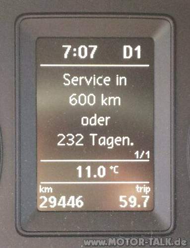

Hallo an alle, ich habe einen neuen Touran Baujahr März 2011 mit jetzt 6286 km gekauft. Alles Original und bei VW gekauft.
Wenn ich den nächsten Service aufrufe, steht da das ich noch 16800 km fahren kann bis ich den Service machen kann.
16800 + 6286 = 23086
Ich dachte das der Service alle 30000 km gemacht werden soll. Warum habe ich dann eine Differenz von knapp 7000km?
Oder hat sich da was bei VW geändert?

Bei einem LL-Service handelt es sich um einen flexiblen Intervall. Das sagt alles und bist bei Audi nicht anders. Lesen bildet.

moin marcel,
es hängt in der tat wesentlich von der fahrweise und streckenprofil ab,
viel langstrecke zieht den interval nach hinten. ich habe einmal sogar knapp 31 tsd km
geschafft.
wenn du deinen touri halbwegs normal fährst, könnten am ende noch vielleicht ein paar kilometer
dazukommen, so in etwa wie bei deinem beispiel reichweite nach tanken, verhält sich das hier auch.
und mache nicht zu oft die motorhaube auf, bringt glaube ich auch 50 km weniger jedes mal öffnen.
jeder kaltstart unter 20 grad öltemp - 25 km weniger
zu niedriger ölstand, gelbe warnlampe im display ausgelöst , bringt 500 km weniger.
für die berechnung der restweite werden über 50 daten herangezogen, inkl bremsverschleiss, öltemperaturen und und
ist also ziemlich komplexe datenerfassung, die dann restweite ergibt.

Also das mit der Motorhaube halte ich für ein Gerücht. Da ich meine Haube sehr oft öffne dürfte ich sonst nicht die im Anhang dargestellte Intervallreichweite erreichen (Foto von heute)...
Es gibt natürlich einen Haubenkontakt, aber der dient bei aufleuchtendem Symbol für zu niedrigen Ölstand als Rückmeldung für "Ölstand kontrolliert" und Rücksetzung der Warnung für ich glaube die nächsten 100km.

Hmmm, naja - Kaltstarts unter 20° Öltemperatur habe ich einige, ebenso hatte ich einmal eine Ölwarnung mit gelber Lampe, aber noch nie unter 30.000km Serviceintervallanzeige.
Da die Restkilometer immer auf 100km gerundet sind, müßte das aufgefallen sein. Wenn es also keine Bonuspunkte gibt, stimmt die Erläuterung definitiv nicht für meinen 10/2009 Touran. Und selbst wenn es sie gäbe, hätte ich es spätestens bei der Ölwarnung merken müssen.
