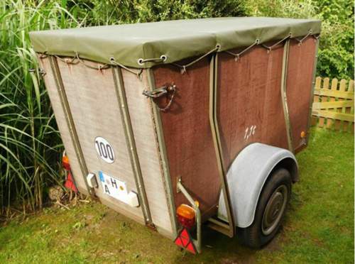

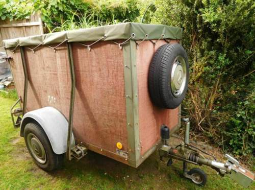

Guten Morgen,
ich habe aus einem Nachlass eine alten Anhänger (Hersteller Förster, Bj 1979, zGM 850 KG, Innenmaße des Kastens 2100x1500x450) erhalten.
Den gesamten Holzaufbau habe ich entfernt und würde diesen nun gerne nach meinen Bedürfnissen neu zurecht machen (HAus, Garten und zwei Motorräder).
Aktuell ist eine Al-Ko Achse mit Radbremse Typ 2035 vorhanden. Das Aufliegemaß beträgt 1350mm.
Da die Bremse aufgrund des Alters und der langen Standzeit komplett hinüber ist möchte ich die gesamte Achse gegen eine neue Al-Ko Compakt 1000kg mit RB 2051 tauschen.
Die Auflaufeinrichtung aktuell eine Al-Ko 90S/1 soll ebenfalls erneuert werden. Geplant war der Einbau einer Al-Ko 90S/3.

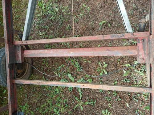

Nun musste ich aber feststellen bei der Demontage der Aufllaufeinrichtung, dass die V-Deichsel verzogen ist. Ein richten dieser ist nicht gewollt oder vernünftig machbar.
Nun möchte ich diese ebenso erneuern. Die Aktuell verbaute weist leider keine Kennzeichnung auf.... Sie hat jeweils eine Länge von 2000mm und ist am Kasten Verschraubt (Maß Anfang der Deichsel bis zum Kasten 1300mm) und an einer Querstrebe vor der Achse jeweils von oben.
Nun die Frage was kann ich machen?? Eine neue Al-Ko Deichsel wie diese?
Da ich ja kein Loch reinbohren kann, also in die neue Deichsel, müsste ich diese ja mit den Holmklammern befestigen.
Wie ist denn das Diagrammhier zu lesen? Da steige ich noch nicht so ganz durch...
Oder als Alternative ggf einen Wechsel auf ein Zugrohr auch hier die Frage welches? Das Maß vom Kasten bis zur Halterung vor der Achse wäre 65cm.
Ich würde am Ende gern das ganze auf 1000kg auflasten....
Ja, ein neukauf ist vermutlich einfacher und günstiger.... aber es ist halt aus einem Nachlass und er soll wieder zugelassen auf die Straße....
Wenn jemand Erfahrungen oder Tips hat wäre ich Dankbar. Für die Zulassung benötige ich übrigends eine Abnahme nach §21 beim Tüv, nur als Info noch am Rande.

Ich sehe da ein Problem. Die alte Deichsel ist nicht an der Achse befestigt und somit ist (vermutlich) die Strebe wo die alte Deichsel dran befestigt im Weg. Einfach wegflexen keine gute Idee. Daher mein Rat geh mit den Bildern zum TÜV frag wer für solche Abnahmen zuständig ist und sprech das mit dem Prüfer durch, der am Ende das ganze ja auch abnehmen soll. Teilweise kommen da Spezielle wünsche vom Prüfer wie er gewisse Dinge dokumentiert haben möchte z.B. Fotos von Verbindungen von oben die später vom Holzboden verdeckt sind.
Vor allem du möchtest den ja auch auflasten wer weis wie das dein Prüfer sieht vlt sagt er das geht aber nur mit verlstärkungen oder er spielt bei diesem Thema nicht mit. Nur das kann dir keiner beantworten außer dein Prüfer.
Ps sagt der erste mach ich nicht würde ich noch mit der Konkurrenz sprechen
Themenstarteram 20. Mai 2021 um 9:13
@Tom1182 Die Strebe ist zum Glück oberhalb der Achse, da ist etwa 4cm Platz nach oben und sie sitzt 4 cm vor der Achse. Das sollte reichen. Dennoch überlege ich diese nach oben zu versetzen auch um die Bodenplatte direkt darauf Montieren zu können.

Der Rahmen und die Abmessungen sollen unverändert bleiben. Das einzige was am Rahmen ggf. verändert werden soll sind die Querstreben, diese sitzen jetzt im unteren Rahmen und ich hätte sie aber gerne oben. Das ist auch die einzige Anpassung am Rahmen

Für die Deichsel würde ich mir einfach neue U-Profile besorgen und die genauso einbauen wie die jetzigen. Wenn die an einigen Stellen mit dem Rahmen verschraubt sind, sollte ja grundsätzlich nichts gegen entsprechende Löcher in den neuen Deichselholmen und der Neuverschraubung sprechen, oder? Aufgrund der geplanten Auflastung dann vielleicht gleich ein U-Profil aus etwas stärkerem Material aber mit den gleich Außenmaßen nehmen als das derzeit verbaute U-Profil. Die Holmklammern kannst Du Dir dann vermutlich sparen.
Da wo an meinem Westfalia damals der Aufbau am Rahmen angeschweißt war (z.B. am Deichselrohr vorne), haben wir auch wieder geschweißt und da wo etwas geschraubt war haben wir auch wieder geschraubt. Es wurden nur keine zusätzlichen Löcher gebohrt die vorher auch nicht da waren.
Wir haben sogar am Deichselrohr ein U-Profil angeschweißt, an dem dann später das Stützrad angeschraubt wurde und der TÜV hatte nie etwas dagegen einzuwenden.
Ich muss allerdings dazu sagen, dass der Schweißer im Landmaschinen- und Kommunalfahrzeugbau tätig war und ordentliche Schweißnähte ausführen kann die nicht nur halten was sie versprechen sondern auch noch gut aussehen.
