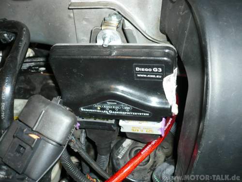

Problem ist bei meinen Audi A3 1.8t hat bei Vollgas im Bereich zwischen 2000 und 2300 u/min leichte bis heftige Fehlzündungen bzw. ruckelt stark. Auf Halbgas zieht er sauber durch.
Habe jetzt die NGK Platin Zündkerzen die gerade 10000km runter haben und laut Werkstatt auch top in Schuss sind drin. Sie haben einen Elektroden Abstand von etwa 0,75mm. Des Weiteren hab ich die Zündspulen alle ausgetauscht.
Es handelt sich um eine KME Anlage mit "Gold" Verdampfer und Magic Injektoren.
Woran kann es noch liegen? Kann es was mit den Luftmassenmesser oder der Lambdasonde zu tun haben? Aber auf Super + läuft er tadellos.
Hoffe jetzt mal auf einen genialen Gedanken und einen Gas Messias. Umrüster kommt auch nicht weiter.

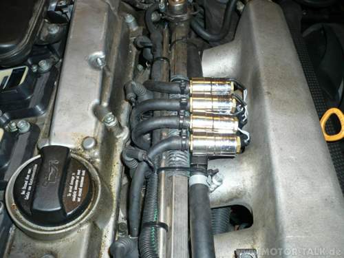

Also hier mal nen Foto vom Verdampfer...
Hab den empfohlenen Umrüster mal angeschrieben er meinte der Einbau wäre großer Schrott. Würde aber denke ich vielleicht noch ein paar andere Meinungen hören, bevor ich nen Lauten beim Umrüster mache... Er meint magic Injektoren an sich nicht der Bringer und liegend sowie so nicht, des weiteren falscher Verdampfe und über Kabelbinder als Schlauchschellen bräuchte man auch nicht reden...
Wie soll ich jetzt am besten vorgehen? Erstmal Nachbessern lassen und dann Umrüster wechseln?

kleines update, war heute beim umrüster. Er sagt er hat einen Turbo verdampfer verbaut und auch an die Ansaugbrücke gekoppelt. will jetzt nächste Woche nochmal über die Software versuchen das problem zu lösen....
hoffe auf neue Ideen von euch, folgendes hat sich ereignet^^
nach dem Einbau von einen KME Turbo Gold Verdampfer und einer halben Stunde einstell Fahrt ist immer noch keine Besserung eingetreten. Aber ich kann das Problem jetzt noch ein wenig differenzieren.
Also wenn ich aus den Drehzahl Keller raus voll beschleunige verschluckt er sich nicht ab 2000 U/min, sehr wohl aber wenn ich bei 1900U/min aufs Gas trete. Des weiteren meinte mein Umrüster, das der Motor bei Vollast und ab 2000 Umdrehungen sehr lange Einspritzzeiten hat ( 22ms ) und die Magic Injektoren damit wohl Probleme hätten. Sobald ich über 2300 U/min komme rennt der 1.8t wie er soll. Er will jetzt ein anderes Steuergerät versuchen und nach anderen Injektoren schauen. kann das helfen?

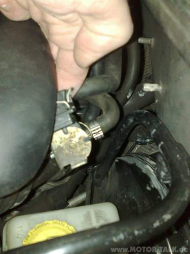

Ich glaube es selber noch nicht woran es lag. Es hatte nichts mit der Gasanlage oder der Umrüstung zu tun, obwohl der Fehler so nur im Gas Betrieb auftrat, sondern mit dem Vorbesitzer.
Er Muss den Turbo mal getauscht haben und dann zwei Unterdruckschläuche vertauscht haben. Denn beim Unterdruck verteiler oder wie das Bauteil heißt (siehe Foto) sahen die Schläuche eigentlich richtig angeschlossen aus. Kurz eben die Schläuche getauscht, und er zog von unten durch , das es einfach herrlich war^^
Gruß Chilla ( der glücklichste 1.8T Autogasfahrer der Welt)
