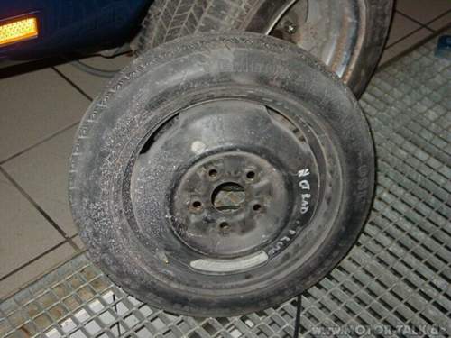

Ich habe heute im Kofferraum meines Mach 1 rumgefummelt und mich mit dem Thema Reserverad beschäftigt. Eigentlich wollte ich ein Falt- oder Notrad eines moderneren Mustangs oder Mazda dort einbauen um den Kofferaum nicht so mit dem doch recht ausladenden Normalrad zuzuballern. Zwei Noträder hatte ich schon vor längerem vom Schrotti besorgt und während der gesamten Resto auf der Hinterachse montiert um den Wagen bequemer rangieren zu können. Ging auch gut. Nachdem ich nun heute sah, daß sie auf der Vorderachse nicht montierbar sind und mit der Scheibenbremszange interferieren, kommt die Verwendung dieser Räder als Ersatzrad nicht mehr in Frage.

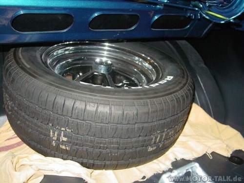

Ich lud mal probeweise einen der 235/60R15 ider Hauptbereifung n den Kofferraum. Das paßt da auch gerade so eben rein, aber ein Kofferraum ist dann nicht mehr vorhanden. Da Ford dieses Problem 1971 auch wohl erkannt hat, bekamen alle Fastbacks mit umlegbarer Rücksitzlehne oder der obigen, größten Werks-Bereifung ein faltbares Ersatzrad. Diese lustigen Raritäten werden heute locker für ca. 800-1200 Dollar gehandelt - gebraucht. So viel wollte ich nicht ausgeben.

Die Version mit der "Trennscheibe" hätte ich eigentlich am genialsten gefunden. Das Rad ist recht leicht, man muß es nicht extra aufpumpen und es ist genau so schnell wieder weggeräumt. Leider sind die Noträder des Probe oder des Mazda 626 sowie der neueren Mustangs zwar vom Lochkreis identisch und auch auf der Hinterachse montierbar, aber vorne sind die doch sehr anders aussehenden Bremszangen des Mustang/Cougar/Falcon der Casus Knacktus. Ab 1974 hat der Mustang bis hin zum Fox-Body nur noch 4 Radbolzen und somit sind die Felgen unbrauchbar und die Bremsen auch anders. Somit fällt da auch flach.

Zur Vervollständigung hier mal ein Bild des Fullsize-235/60R15 BFG Radial T/A im Kofferraum. Er paßt problemlos rein, nimmt aber viel Platz weg und kommt mit den Lautsprechern in der Hutablage ins Gehege.
Dies ist natürlich die Luxuslösung mit 5 vollwertigen Reifen am Auto, aber eben nachteilbehaftet.
Ferner noch ein Bild der Probe/Mustang/Mazda Noträder, die leider vorn nicht passen. Außerdem wären sie auch zu klein.
