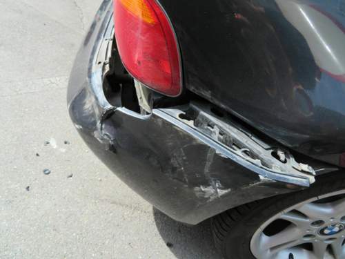

Mein Z3 zB wurde in seinen bald 22 Jahren schon dreimal getroffen, letztmals 2018 eine Begegnung mit nem LKW (s. Bild), dennoch konnte ich ihn anfangs Woche ohne Beanstandung durch die Motorfahrzeugkontrolle bringen. Der Experte hat zwar erkannt, dass da hinten neue Teile verbaut waren, jedoch keine Mängel festgestellt.
