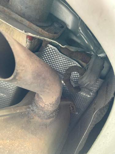

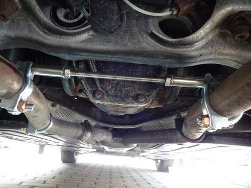

bei meinen routinemäßigen Rostvorsorge-Arbeiten am Radhaus HR bei meinem S 211, Bj. 2006 mit Motor M 271 classic (E 200 K, 184 PS) ist mir aufgefallen, daß der Halter vom Endtopf ab ist (siehe Bild 1) und der Topf nur noch am Rohr hängt. Zum Glück hatte ich zwischenzeitlich eine sehr stable Strebe zwischen den Abgassträngen zusammengezimmert (siehe Bild 2), die das Ganze noch zusammen- und obenhält, sonst wär der Kollege wahrscheinlich schon längst auf der Straße gelandet.
Ich gehe davon aus, dass ein guter Schlosser mit Voll-Rund-Material aus Edelstahl einen neuen Halter biegen kann und den an den Topf brät.
Hat jemand schon mal damit Erfahrungen gemacht und wenn ja, was darf eine solche oder andere andere Reparatur kosten und wie soll das dann am besten aussehen (Foto?)?
Bild 1, Endtopf HR, Halter ab
Bild 2, Strebe Abgasstränge

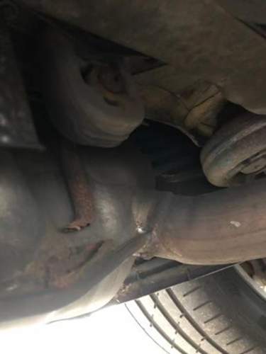

So sah es bei mir aus
Allerdings für Sportpaket beim M271

habe mich zum selber fluchen entschieden, dazu mein Vorgehen:
  1. Ausbau des Endtopfes iVm dem Restgestänge im Gummihalter.
  2. durch professionelles Anhalten und Abschätzen ursprünglichen Winkel und Höhe des Halters ermitteln.
  3. Reststück Halter sowie Endtopf vom Rost befreien/ verbliebenes Metall freilegen
  4. Fehlendes Material durch passendes Metallstück aus der Bastelkiste ersetzen (bei mir wurde es ein 2 1/2cm Stück einer 13er Gewindestange)
  5. großräumig im Gesunden drumherumschweißen, bis man keine Lust mehr hat, dabei immer wieder Winkel (Pkt 2.) kontrollieren
  6. mit Flex Oberfläche wieder hübsch schleifen
  7. Zinkspray für die Optik
Sieht aus wie neu, ob‘s hält kann ich dir in ein paar Jahren sagen
Weil ich mir dabei mehr oder weniger selber das Schweißen beibringen musste (und beide Halterungen hinten abgegammelt waren) hat das bei mir 2 1/2h gedauert.

Wofür soll diese Querverstrebung gut sein?
Mercedes hatte zu viel Eisen über und ist es an dieser Stelle losgeworden.🤣.
Nee, Spaß beiseite. Oben hab ich geschrieben, dass die Querstrebe meiner Meinung nach verhindert hat, dass der Schamott beim nächst größeren Schlagloch auf die Straße gefallen ist. Es gibt auch Leute, die die Reste der abgegammelten Querstrebe wegflexen und einfach ohne fahren.Ich war aber froh, dass ich sie in Form meiner Self-Made-Lösung dran gefummelt habe.

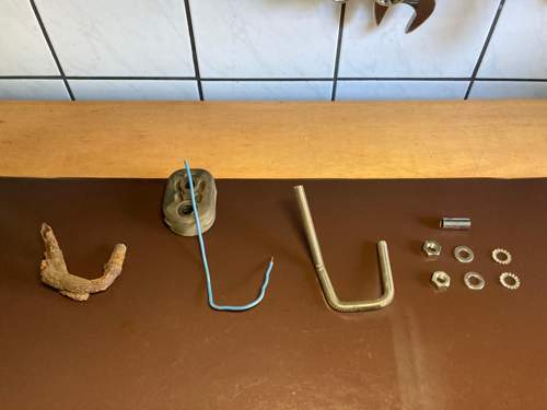

Zwischenzeitlich bin ich auch jetzt mit der hinteren Auspuffhalterung weiter. Mit einer Draht-Kupferseele der NYM-Leitung entlang der alten Halterreste ein Muster gebogen und gemäß Muster mit beherzten Hammerschlägen im Schraubstock besagte Edelstah-Gewindestange passend geformt. Ein Stück Rohr aus der Schrottkiste als Führung für den Gummi abgelängt, zwei Edelstahlmuttern nebst Unterlagscheiben und Fächerscheiben und fertig ist die Laube (siehe Bilder).
Jetzt muss es nur noch mein Lack-Spezi einkürzen und entlang der Auspufftopf-Umbördelung festschweissen. Bin gespannt, ob er rankommt, ohne die Stoßstange abzuschrauben.
Zusammenstellung
Neuer Halter im Gummi
Passform-Test
