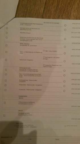

Gibt es irgendwo eine Liste, welche Inspektionsarbeiten genau gemacht werden bei einem "modernem" G ?
Würde mich mal interessieren, weil bei meinem "alten G" ist der reine jährliche Wartungsaufwand (F3) ziemlich gering. Das ist für einen Profi in max. 2 Stunden erledigt, wenn keine Reparaturen anfallen. Der Motor ist ja praktisch wartungsfrei außer Öl und Filter.
Ich setze den Plan mal hier rein, vielleicht interessiert es jemand.
http://thumbs.picr.de/21257469zl.jpg
Aber die "neuen" Pläne würden mich schon auch interessieren. Habt Ihr da was?

Der Wartungsplan der jüngeren G´s oder die Arbeiten davon stehen im Serviceheft. Auch die Zusatzarbeiten.
Das Ganze ist ja flexibel weil ASSYST an Bord ist.

So hier mal ein Service B Wartungsplan an einen G 463340.
Hoffe ihr könnt etwas erkennen!
