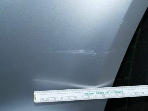

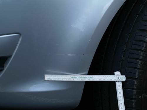

heute muss ich hier mal eine Frage loswerden, da mein Vectra vor kurzem ungewollt mit einem Corsa D auf Tuchfühlung gegangen ist.
Kurz zum geschehen..Am Donnerstag dieser Woche fuhr ich Rückwärts aus einer Parkreihe auf die Straße und achtete mehr auf mein vorderes rechtes Fahrzeugeck um nicht am Stahlpfosten am Parkplatz hängenzubleiben, als ich mit der Heckstoßstange einen parkenden Corsa D am Rand der Frontschürze touchierte (Kollisionsgeschwindigkeit ca. 10 bis 15 km/h).
Nach kurzem unmut über meine eigene Dummheit habe ich den Schaden begutachtet und konnte außer einem ca. 7 cm langen Kratzer und zwei weiteren Macken im Lack keinen Schaden feststellen (Bilder siehe Anhang).
Als die Besitzer des Wagens eintrafen und wir die Daten ausgetauscht hatten haben wir uns darauf verständigt das die Eigentümer einen Kostenvoranschlag einholen und man dann weiter sehe. Heute rief mich die Dame dann an und nannte die stolze Summe von ca. 480 EUR laut dem FOH für die Instandsetzung. Nach Sichtung der von mir geschossenen Fotos des Schadens erscheint mir das etwas hoch, obwohl der Sohn der Dame (KFZ-Gutachter) eine ähnliche Summe ermittelt hat.
Ich möchte nun herausfinden ob diese Summe realisitsch ist oder ob der FOH hier den Versicherungszuschlag eingerechnet hat.
Wie ist eure Meinung / Erfahrung hierzu, ist die genannte Summe ein realisitscher Wert?

also ich würde sagen 480€ ist so im rahmen (+-50€)
ok die stelle ist halt auch doof, da du mindest bis zu einer optischen kante hin neu lackieren mußt. da es aber in stoßfängern nicht gerade viele gibt denk ich mal das sie zumindest auf der lfahrerseite komplett lackiert wird .
da die schürze garantiert nicht beim foh lackiert wird, wird sie demontiert und zum lackierer gebracht. Eventuell ist irgend ne Halterung noch ausgerissen was man von außen nicht sieht.
spot repair wird bei den meisten versicherungen nicht bezahlt würde eventuell auch gehen.
mmh die kosten schätze ich wie folgt (zzgl. MwSt.)
demontage + montage + logistik:
der foh rechnet sich nach seinen AW (Opel gibt hier laut TIS 16 AW (ca. 1,5h) an bei meinem foh kostet 1 AW 8,19€ bei 16 AWs => 131,04€
der lackierer wird meiner meinung nach komplett um die 220 € liegen (schleifen füllern grundieren lackieren und der lack selber auch und das ist starsilber also einer der teureren lacke)
das wären dann 351€ + MwSt. => ca. 420€
wenn also vielleicht noch ne Halterung gerissen ist oder die ein oder andere abweichung bei meinen gedachten preisen kommst mit 480€ ganz gut hin
