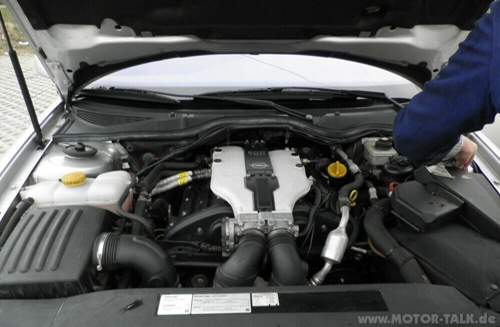

Hallo Leute,
habe endlich zeit gefunden mir wieder die Finger an meinem V6 schmutzig zumachen. :D
Was ich da alles wieder enddecken musste ist schon sehr merkwürdig.

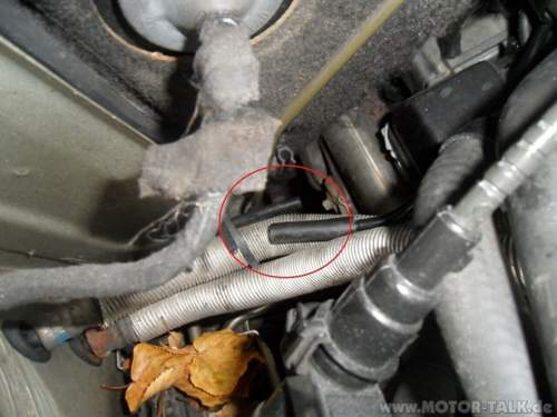

Ich hatte immer Probleme im Leerlauf und mit dem Tempomat in der Statt so bei 50-60 km/h zufahren war auch nicht möglich (ständiges Schalten des AT)
Ich hoffe das ich den Fehler gefunden habe.
Dazu brauch ihr euch nur die ersten zwei Bilder ansehen. :mad::mad:
Dann habe ich noch ein Bauteil gefunden wo mit ich nichts anfangen kann Bild Nummer 3
Bild Nummer 4 und 5 zeig den Kaputten Öl kühler.
Auf dem Bilder 6-9 kann man sehen wo die ZKD Inkontinent war. :D:D

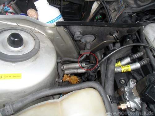

Hier zwei Bilder wo das Tankentlüftigsventil angesteckt wird.

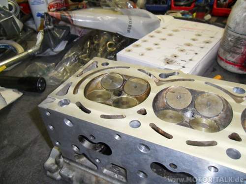

Auf Bild Nummer 4 sind wie zu sehnen Spuren von einsetzten der Ventilsitze Frage ist das Organal so oder hat da mal jemand die Ventilsitze erneuert?
@gerhard...
die ventilsitze, sind so schon ok. und normal.... wenn da was geändert/gemacht wurden wäre, würdest du das aber auch nich wirklich sehen.:)
ansonsten...... schön das es den iwan gibt..... der schleift die dinger wenigstens, mit schweiss und herzblut ein.!!!
und nich wie "das faultier";) mit ner bohre.!!!:o:o:(...:D
ich nehm mir meisst meine ( ja etwas längeren ) köpfe, mit nach hause..... schoines video angemacht.... kaffee und süssfutter parat und die halbe nacht schleifi.. schleifi gemacht.
