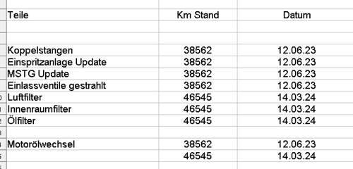

Ich kann meinen Vorrednern nur Recht geben. Ich hab hier den Berüchtigten H5F Motor im Scenic 4 stehen, 1.2 TCE.
Wir haben den jetzt 1 Jahr und meine Frau liebt die "Mistbiene", was willste da machen.
Aber in dem einen Jahr war ich jetzt 2 Mal in der Werke, und jetzt beim 2ten Mal noch die "A"Inspektion mitgemacht.
Ich häng dir mal an was unserer bisher so hatte.
...am Anfang hat er das berühmte "Magerruckeln" gehabt, also ab in die Werke, Updates Motor und Einspritzung gemacht und Einlassventile völlig verkokt, also Nussgranulat Gestrahlt...danach war das Ruckeln weg.
Dann hat der Multimedia Kram nicht funktioniert weil der keine SD / USB erkannt hatte, da hat Reno die ISO dateien draufgespielt damit der das kapiert hatte.
Aber das alles nach 36tkm. Dann war da noch das VA Poltern -> die Koppelstangen waren ausgeballert.
Letzte Woche zur A-Inspektion wieder zu Reno, inclusive Klappern an der Hinterachse. Da is so ne Plasteabdeckung über der Starrachse die sch gelockert hatte und geklappert hat, da haben se 6 Kabelbinder drum Geschnallt und weg is es. Wozu diese Abdeckung da sein soll erschließt sich mir nicht.
Als ich dann noch einen Ölwechsel nach knapp 8Tkm verlangt hatte haben se mich mit großen Augen angeguckt, als ich dann aber sagte, das ich hier den "berühmt - berüchtigten H5F Motor" hab, senkte sich der Kopf des Mechanikers leicht, und er wusste direkt was Sache war. "Alles klar" meinte er, alle 10Tkm, das is alles was du machen kannst bei der Kiste.
Nicht falsch verstehen, so ansich is die kiste ja ok, is nicht mein Geschmack, ich bin eher Oldscool und mag alte Autos, siehe mein Omega. aber die Frau liebt ihn, also halt ich den solange am Leben bis der zu teuer wird, dann fahr ich den Persönlich aufn Schrott.
Es kann halt in MEINEN Augen nicht sein das ne Karre nach 46tKm so Macken hat, aber so is die Welt wohl heute, is nicht meine Welt, ich bleib bei meinen "Alten" Kisten...die haben wenigstens noch Bissi Hubraum und "Wandstärke" zwischen den Zylinder brennräumen. :-)
Achso, ich hab auf allen Bremsscheiben noch +/- 1 mm Material bis Mindestmaß, die sind dann als nächstes fällig bei jetzt 46Tkm.

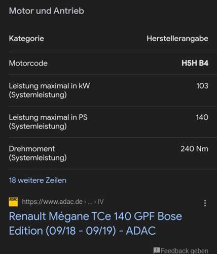

Screenshot-2024-03-17
Laut Google ist ab 2019 was das Fahrzeug werden sollte der Motor h5h verbaut. Hat sich da eventuell etwas verbessert?

Ich weiß noch das der H5F mangelhafte Steuerketten hat, das Material sei zu weich...Reno hat da angeblich 2016/17 rum nachgebessert.
Ich hab meine Reno Werkstatt mal gebeten herauszufinden ab wann genau das passiert is, weil ich auch wissen will ob ich noch die anfällige Kette drin hab oder schon die Nachgebesserte.
Die Thermischen Probleme beim H5F zwischen 2ten und 3ten Zylinder rührt wohl von der dünnen Zylinderwand her, aber da sind viele Motoren heutzutage so Konstruiert um Gewicht oder was weiß ich zu sparen.
da gibts n schönes Video bei .... dazu...
https://www.youtube.com/watch?v=QCZOxw7zAs0
Bei dem H5H weiß ich es nicht, das wird T-Michael und die anderen Reno Spezis besser wissen.
Das Hauptproblem am H5F ist wohl der Aluminium Zylinderblock mit einer meiner Meinung nach viel zu weichen Beschichtung auf der Lauffläche . Im Vergleich zum 2 Takt Motorsport wo es seit Jahrzenten Nicasil beschichete Zylinder gibt wo ansich nix an der Lauffläche passiert , ist die Beschichtung hier lächerlich weich .
Die thermischen Probleme tragen dann natürlich noch das ihre dazu bei das es schnell Bergab geht . Dann gibts Riefen in der Lauffläche und das führt zu erhöhtem Ölverbrauch und das wieder zu verkokten Ventilen usw .
Für mich halt schon von Anfang an ein Konstruktives Problem .
Keine Ahnung was die am 1,3er dann geändert haben . So einen hatte ich noch nicht auf dem OP Tisch .
