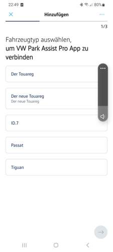

In der VW Park Assist App ist der ID.7 bereits gelistet.
Screenshot-20240329-224937-park-assist

Das hat nichts mit dem Fahrzeug zu tun, sondern nur mit der App. Also sollte der ID.7 mit einem der nächsten App updates das auch können.

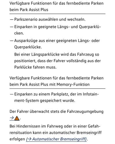

Demnach funktioniert das nur bei die Parklücken die man vorher gespeichert hat bzw. das Auto die gelernt hat.Und das es kommt geht auch eindeutig aus dem Bordbuch hervor sonst hätte man es ja nicht eingetragen.

Es steht doch drin "Einparken in geeignete ...Lücken" - ohne vorher gelernt
Memory-Parken geht natürlich nur in gelernte Lücken. Du kannst einen Parkvorgang nicht vom Telefon aus anlernen.
