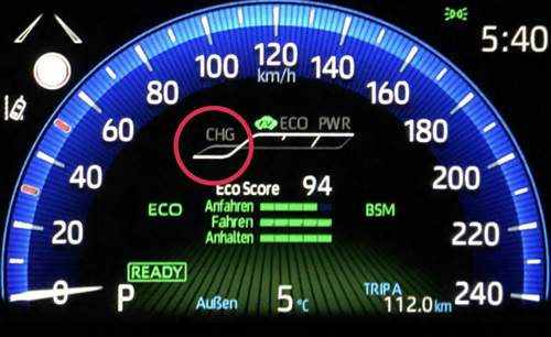

Die anderen Toyota Hybride haben ein sog. Ecometer, mit dem man sieht, ob man gerade rekuperativ (CHG) bremst. Der Corolla kann diese Anzeige mW. im MFD einblenden, siehe https://images.app.goo.gl/vqUfPtw6Cz8EbVke9

Man kann es im Tacho einstellen. Es kommt darauf an auf welcher Ebene Du bist. Einfach mit den Pfeiltasten am Lenkrad nach rechts oder links blättern. Dann solltest Du den Ecometer angezeigt bekommen. Eventuell wird bei dir der durchschnittliche Verbrauch und der aktuelle Verbrauch angezeigt. Das ist die richtige Position. Dann mit der Pfeiltaste am Lenkrad hoch oder herunterblättern. Falls Du das nicht findest muss ich morgen ein oder zwei Fotos machen. Bilder sagen mehr als 1000 Worte.

Das "Ecometer" zeigt dir dabei dann an, wie weit du gehen kannst.
Genau: Immer versuchen im CHG-Bereich also charge-Bereich zu bleiben. Es sei denn es muss stärker gebremst werden.
Es ist relativ schwer immer im CHG-Bereich zu bleiben. Man darf nur sanft bremsen. In der Stadt ist es leicht im CHG-Bereich zu bleiben. Wenn man auf der Landstraße bergab in eine Ortschaft kommt, ist es nicht leicht in diesem Bereich zu bleiben. Die Energie, welche von dem Akku aufgenommen werden muss, ist dann zu hoch.
Ich habe das in dem Bild (Anhang) gekennzeichnet. Der Kilometerzähler TRIP A ist der gesamte Kilometerstand. Das war übrigens mein Eco Score heute morgen auf dem Weg zur Arbeit. Ich hatte den Corolla erst am Montag bekommen und noch keine Zeit gehabt ihn viel zu fahren. Es waren alles Strecken mit maximal 8 km. Am Sonntag mache ich eine längere Fahrt.

Ja, die Bremsleistung durch die Rekuperation ist aufgrund des kleinen Akkus nicht groß, auf der Landstraße oder Autobahn ist man gleich am Anschlag des CHG Bereichs, was dann bedeutet, dass maximal rekuperiert wird und zusätzlich die mechanischen Bremsen benutzt werden. Möchte man die rekuperierte Energie maximieren, muss man sehr früh sehr sanft bremsen. Ob sich das lohnt, muss jeder selber entscheiden.
