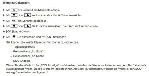

siehe nachfolgende Auszüge aus der digitalen Betriebsanleitung: Es gibt zweierlei Reiserechner - ab Start und ab Reset. Der Reiserechner ab Start stellt sich nach 4 Std. Nichtbenutzung des Fahrzeugs auf 0.
Bildschirmfoto-2019-12-13-um-17-37

Du schreibst, die Anzeige in der Me App steht nun wieder auf 0 ...und was zeigt der Bordcomputer an, gleiche Anzeige wie in der Me App?
Das sollte ja so sein.
Die Rückstellung kann ich mir nur so erklären, entweder durch dich selbst, unbeabsichtigt...
Oder es wurde ein Update bei MB aufgespielt...? Dann kann das auch vorkommen das die Anzeige zurückgestellt worden ist. Ist bei mir z.B. nach dem Diesel Update so gewesen.

Zu deiner Frage: Auch bei mir hat sich der Streckenzähler, ohne das ich den Bordcomputer bewusst bedient habe, zurückgesetzt. Ich bin aber überzeugt, dass der „Fehler“ an mir lag und ich versehentlich zwei Mal die OK-Taste betätigt habe. Software Fehler kann ich mir nicht vorstellen, da sonst niemand davon berichtet hat. LG
Das Problem habe ich auch. Mehrmals. Und wiederholt. Inzwischen konnte ich mit ziemlicher Sicherheit ausmachen, dass es mit der Standheizung in Verbindung steht - je nach Intensität der Nutzung (manchmal 3-4x täglich) geht da wohl die Batterie in die Knie. Manchmal setzt sich dann sogar die Uhr auf 00.00 Uhr. Im Februar ist Assyst und da soll mal geschaut werden.

Meiner (08-2018) ohne Standheizung resetet sich auch ab und zu mal.
Manchmal einfach während der Fahrt, täglich, dann wieder mal zwei Wochen alles OK.
Mir fällt´s meist an der Uhrzeit auf, die dann bei kurz nach Mitternacht steht ;-)
Ich habe es aufgegeben solche Dinge in der Werkstatt mehr als einmal anzusprechen, macht meiner Erfahrung nach doch wenig Sinn...
meiner geht auf Null wenn ich die Zündung einschalte ohne zu starten
Hatte ich auch ständig.. hab dann vor ca 2 Monaten ein neues Kombiinstrument bekommen! Seitdem alles bestens! Gruß Marius
