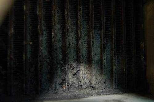

Was bringt der Filter für nennbare Vorteile, außer für Allergiker?
schau dir das foto meines verdampfers an. 12 jahre ohne filter. alternativ mach ich dir ein foto eines verdampfers, der 10 jahre mit filter lief. der sieht aus wie neu !
gruß
Dsc-5727
gruß
Dsc-5727
zum Einen die sauberere Luft für Allgerier😁
viel wichtiger, der Verdampfer, der ein in dieser Baureihe eher sensibles und kostspieliges Bauteil ist, bleibt in der Regel wesentlich sauberer als ohne Pollenfilter. Das ist eine Tatsache, der Schmutz kann nämlich nicht ungehindert in den Schacht fallen und dann kann da auch nichts vergammeln, verrotten und das müffeln anfangen. Der Verdampferwechsel bei undichter Klima ist der Klassiker. Beim 850 noch beschissener, weil bei dem muss das komplette Armaturenbrett raus, beim V 70/I geht es so, aber auch nicht schön....

adapter aus einem schlachter und filter rauf.
den verdampfer würd ich mal reinigen. hab meinen dann ja auch gereinigt. seit damals NULL gerüche.
hatte aber abgesehen von gerüchen das problem, dass der verdampfer vereist wenn man ihn etwas länger brauchte. da kommt natürlich dann keine luft mehr raus.

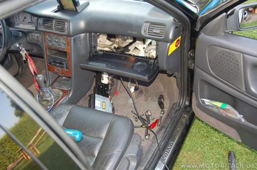

mit der taschenlampe im schacht wird schwierig.
am besten von unten über den lüfter - oder den lastwiderstand - da siehst dann genau auf den verdampfer -- siehe foto.
Dsc-5729
