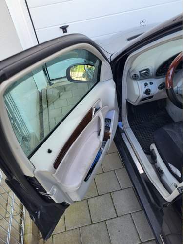

das ist mein Benz. Wie kriege ich das bestmöglich raus?
Professionelle Aufbereitung macht kein Sinn. Habe zwei kleine Kinder.
Es muss auch nicht alles perfekt sein. Hauptsache ansehnlicher.
Habe viele Videos gekuckt. Einen Tornador habe ich nicht. Kaufen ist ausgeschlossen, da kein Druckluftkompressor vorhanden.
Gibt es so etwas wie einen elektrischen Tornador?
Wie kriege ich die Stoffseiten leisten wieder gereinigt. Ein Sprühextrationssauger kann dort schlecht saugen. Welches Mittel ist stark und gut? Zur Not würde ich ein Sprühextrationsgerät von Bissel kaufen.
Kunstoff wie reinigen? Mit was versiegeln?
Schmutzradierer kriegt nicht alle Kratzer raus. Tipps.
Bilder sagen mehr als tausend Worte.
Bitte um Hilfe. Lese mich seit Tagen zu tode.
Vielen Dank.

Das Mittel meiner Wahl wäre Dash Away und für die Polster ein Sprühextraktionssauger, denn kannst du auch leihen. Besser als ein billig Ding und ein Profigerät lohnt sich für ein Auto nicht zu kaufen.

Danke Claudia.
Wenn du dir das Bild Nr. 5 anschaust bitte, da geht von der Plastikleiste der Stoff nach oben. Wie kriege ich den sauber? Sprühextrationssauger sich ja da schlecht aussaugen.
Polster sind mir nicht so wichtig. Kommt ein Schonbezug drauf. Werde ich in der Türkei machen lassen im Urlaub.

Das bekommst du mit dem Dash Away sauber. Ist für fast alles im Innenraum Kunststoffe, Stoffe, Dachhimmel...

Scheibenreiniger gibt es sehr viele und selbst günstige machen einen guten Job. Wichtig sind die passenden MFT für Glasscheiben.
MFT, welche sind für Autoscheiben geeignet?
Noch paar Fragen:
1. Dashaway finde ich eine dunkle und helle Flasche? Marketing oder gibt es da einen Unterschied?
2. Das Dashaway aufsprühen auch auf den Leistenstoff von Bild 5 aufsprühen, mit einem Pinsel aufschäumen und dann mit MFT abwischen bzw. aufsaugen lassen? Oder einen besseren Tipp?
3. Welche MFT sind gut für Scheiben und/oder Stoff?
zu 1: Das ist das selbe Produkt
zu 2: abwischen oder tupfen je nach Material, dass merkst du selber sofort
zu 3: Für scheiben sind gewaffelte MFT sehr gut. Für Stoff bevorzuge ich kurzflorige MFT aber auch da scheiden sich die Geister. Wenn ich einen hochflorigen Teppich damit bearbeite nehme ich auch dickere MFT da sie mehr aufnehmen können.
