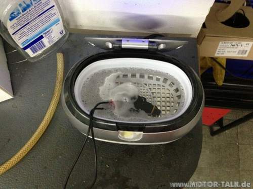

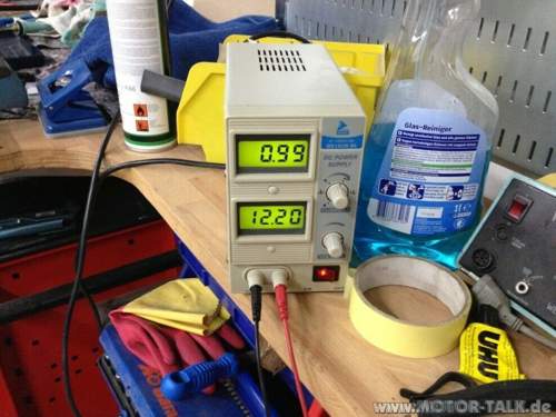

Ich habe die ausgebaut und mit einem Netzteil 12 Volt bespeist und dabei mit einer Externen Benzinpumpe mit E85 bespeist um den Düsenstrahl zu sehen, diese waren nicht so wie sie sein sollten.
Dann habe ich die mit einem angeschlossenem Rohr an der Siebseite nach dem ich das Netzteil eingeschaltet habe Reinigungsflüssigkeit in das Ventil eingezogen und dann in das Ultraschalbad reingelegt und erstmal 2 Minuten gebadet (unter Spannung sodass das Ventil offen war), danach habe ich im 5 Sekundentakt das Ventil auf und zu gemacht und insgesamt 10 Minuten gereinigt.
Danach wieder mit der Externen Benzinpumpe E85 durchgejagt und am Spritzbild der nun richtig vernebelt war erfreut! Dies habe ich mit allen 8 Düsen gemacht!
Kompletter Zeitaufwand mit aus / reinigen / Einbau 3 Stunden + Vorbereitung Netzteil, Pumpe, Kabel und Schlauch!
Hab leider nicht so viele Bilder gemacht, aber hier sieht man das Kabel an dem ESV und das Netzteil...

Hihi.. Hab das gleiche Netzteil.
Schön, dass es funktioniert hat, ich würde aber keinem empfehlen die Düsen ohne Vorwiderstand zu betreiben.. Könnten durchbrennen.
Du kannst an dem Netzteil auch den Strom soweit runterregeln, dass sie grade so öffnen.

ohne vorwiderstand geht schon, man sollte nur takten, nicht gleich 2min. dranlassen.
