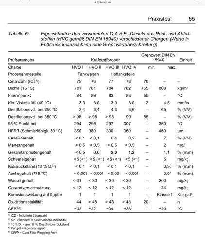

Wenn es um die Schmierfähigkeit der Kraftstoffe geht, ist die Norm für XtL sogar schärfer mit max 400 zu max 460mikrometer.
Wenn es um die realen Werte geht, haben nahezu alle FAME-freien Kraftstoffe schlechtere Werte (auch Ultimate). Das beste Schmiermittel scheint wirklich Biodiesel zu sein. Hier eine weltweite Kraftstofftestung von 2018. https://www.infineuminsight.com/media/2228/infineum-wdfqs-2018-v10-14112018.pdf
In einigen Ländern wird kaum die EN590 erreicht und die Fahrzeuge scheinen es dennoch zu überleben. Somit ist die zusätzliche Gabe von Mannol 9930 wohl auch eher etwas für das Gewissen.
Für die verbesserte Motorsauberkeit bin ich jetzt auch auf HVO umgestiegen.
Im Anhang noch mal reale Messwerte zu HVO.
Neue Erkenntnisse zum Thema Schmierfähigkeit nach Anfrage bei Hoyer. Analysenwert bei 270.
https://oil-club.de/index.php?thread/7972-gtl-xtl-und-alternative-dieselkraftstoffe/&postID=440479#post440479
