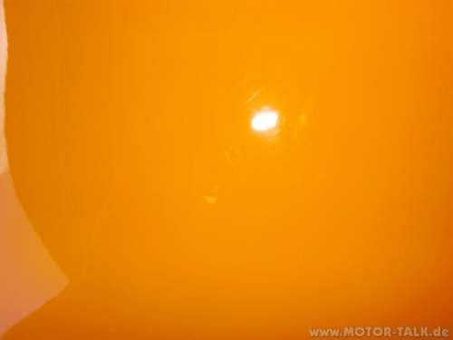

Ist ein relativ neuer Lack (16 Monate).
Und was hat er so an Kratzern vorzuweisen? Auch ein 16 Monate alter Lack kann grauenvoll aussehen.
Wenn Du möchtest, daß wir das Beurteilen, liefere bitte eine Foto von einer starken Lichtqelle (z.B. Sonne oder Halogenstrahler), die sich in der Motorhaube spiegelt. Beispiel siehe Anhang. Denn so sieht man auch auf einem Foto, wie der Lack wirklich drauf ist !
