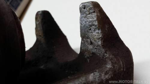

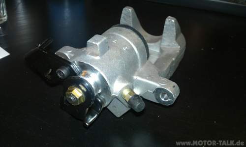

Wie versprochen die Fotos.
Die Aufflagefläche war und muss komplett eben sein (wie man beim neuen Sattel auch sieht).
Dies ist auch nur an den beiden Stellen der Fall, die eben mit Kupferpaste in Kontakt kamen.
