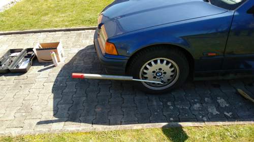

Das sehe ich auch so. Radschrauben die ich mit 120 Nm festgezogen habe, bekomme ich mit dem 60cm-Hebel mit links wieder los. Leider muss man aber manchmal in die Werkstatt. Ergebnis s. Foto. Weder mit dem Hebel allein, noch mit einem Radkreuz war da etwas zu machen.
