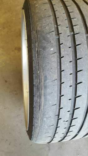

war vor kurzem beim TÜV und total entsetzt.
Fahre mein C250 CDI nun seit 3 Jahren, die Laufleistung beträgt 26.500 km. Neu gekauft, mit Pirelli Reifen.
Beim TÜV hat man mich darauf aufmerksam gemacht, dass die Reifen (hinten) nur noch eine Profilstärke von 3,5mm aufweisen - und man hat das in dem TÜV-Bericht eingetragen.
Ich fahre das Fahrzeug nun wirklich nicht sehr sportlich und wechsle die Reifen tunusgemäß, d.h. vom Oktober bis April fahre ich Winterreifen. Somit haben die Reifen max. 13.000 km Laufleistung.
D.h. es steht ein Neukauf an.
Welche Erfahrungen habt ihr mit Reifenverschleiss und kann man da vielleicht Ansprüche anmelden?
Würde mich über Antworten sehr freuen.
Vielen Dank!

Ich will mal festhalten, dass der extreme reifenverschleiss wohl dann scheinbar durch das unpassende fahrwerk in zusammenhang mit rumgeize entsteht. Durch die tieferlegung in Verbindung mit den breiten reifen passt halt die fahrwerksgeometrie nicht mehr.

Das ist absolut Normal bei breiten Felgen, bei einer Tieferlegung geht der Sturz noch weiter nach innen das brauchen wir hier nicht zu Diskutieren das stimmt schon so. Es gibt Sturzkorrekturschrauben womit man den Sturz einstellen kann aber naja ich tausch einfach rechts nach links und gut ist, hält insgesamt 3 Jahre 275er. Eventuell mach ich beim nächsten Reifentausch die Korrekturschrauben rein. Die hatte ich damals im 211 auch drinnen.

Es ist normal das der Verschleiß da ist bei so Schlappen. Aber in dem Sinne ist es wieder abnormal wie schnell so etwas gehen kann. Fragt mal nach bei Benz Sturzkorrekturschrauben.

Eigentlich interessiert sich der Staatsanwalt, die Versicherung oder die Eltern (von dem Kind was ihr bei Regen über den Haufen gefahren habt) nicht dafür, ob ihr das mit dem abgefahrenen Reifen bemerkt habt oder was ihr für eine kluge Meinung zu dem Thema habt. Ist nur ein Bereich von nur einem Reifen unter der besagten 1,6mm , wird die Versicherung nicht zahlen und im schlimmsten Fall werdet ihr verknackt. Die Ausrede "ich habe nicht gesehen, wie weit der Reifen abgefahren ist" sieht nicht. Man brauch nicht den Reifen zu sehen, um zu wissen wie weit er abgefahren ist. Da jeder Reifen eine Prüfwulst hat, kann man ohne Mühe diese ertasten ohne unter das Auto zu kriechen. Es ist auch bekannt, dass das E-Coupe im Vergleich zum Vorgänger, dem CLK, einen größeren Sturz auf der Hinterachse hat und die Reifen bei optimalen Reifendruck (ohne Spritspar-Druckerhöhung) sich innen mehr abfahren.
Ich hatte jetzt mittlerweile 4 neue E-Coupes, diese jeweils 1Jahr gefahren mit ca. 18000 - 20000km Fahrleistung. Auf den Fahrzeugen waren Pirelli P-Zero, Conti SportContact 5P+ usw., bei allen Reifen war zu beobachten, das sie sich innen mehr abnutzen. Das war bei den CLK's, die ich hatte, nicht so, obwohl die ab Werk tiefer waren, das E -Coupe ist ja nur noch straffer ab Werk. Der Perelli war bis jetzt mit Abstand der Reifen, der sich am schnellsten abgenutzt hat, bei 14000km brauchte ich neue, aber das ist bekannt. Ihr hättet die bestimmt weiter gefahren, es waren innen noch 1,6mm und aussen 3mm 😉

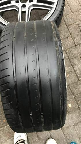

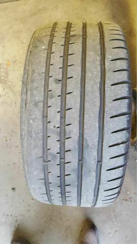

Meine Hankook sahen nach 15TKM ebenfalls schon stark mitgenommen aus. Insbesondere hi.re. bis aufs Gewebe blank. Jemand ähnliche Erfahrungen ? Werde mal die Spur vermessen lassen.
Liegt an der breite und am Sturz, ich brauch auch jeden Sommer zwei neue 285/25R20.
Sturz kann hinten nicht eingestellt werden.
Vielen Dank für die Info. Dann kann ich mir ja wahrscheinlich die Vermessung sparen ?!

mit 2,8 bar sah er so aus wie bei dir und jetzt mit 3.5 bar ist es minimal besser.
Leider kann man da nix machen.
Meine 235er Winterreifen werden ziemlich gleich abgefahren bis auf die ganz äussere Flanke.
Wie gesagt Sturz kann man nicht einstellen und umso tiefer/breiter umso schlimmer 🙂
