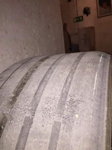

@junglelist66 schrieb am 9. November 2014 um 17:49:45 Uhr:
So sieht dass bei mir nach einer Saison aus. Mal etwas früher mal später ..
Ich fahre den Hankook Ventus s1 evo in der dimension 265 - 25 - R20
So sahen meine auch immer aus, durch Tieferlegung, Spurplatten und den 20" sind sie bei mir auch immer innen am ablaufen. Selbst nachdem mein freundlicher alles vermessen und eingestellt hat, war das nicht zu ändern.

ich hab die Reifen von Rechts nach Links gemacht, den Sturz kannst du nicht Korrigieren! Hält 3 Jahre bei mir HA und gut ist. 275 30 r19
Hier ein Falken fk453 mit 285/25R20 mit ca 15tkm Laufleistung.

Meine vom Werk montierten Reifen hielten rund 30.000 km, und liefen an den hinteren Reifen an den Innenseiten wesentlich stärker ab.
Der Reifendienst hat daraufhin die Einstellung an der hinteren Achse korrigiert. Das Auto läuft genauso sauber um die Ecken und der Verschleiss ist gleichmässiger.
Aktuell sind 18" Michelin Pilot Sport 3 drauf. Habe damit jetzt rund 25000km runter, und die sind sicher noch für 10.000 km gut.
Problem ist halt die Mischbereifung. Ich kann nicht Vorderachse/Hinterachse durchtauschen, weshalb sich die Laufleistung des gesamten Reifensatzes verkürzt....
Der hohe Verschließ kommt auch nicht von bestimmten Reifentypen oder Felgen mit anderen ETs oder Spurplatten. Das kommt von einer total vergurkten Fahrwerkgeometrie durch Tieferlegerei!

Das ist blödes geschwätz, durch die Tieferlegung wird nur der Sturz etwas verändert der sich leider nicht mehr einstellen lässt, ansonsten ist es einfach so umso breiter die Reifen desto ungleicher fahren diese sich ab! Das passiert genauso wenn der Wagen nicht tiefer ist, vielleicht etwas weniger aber es passiert mit Reifen die breiter als 245 sind. Darum waren meine 285/25R20schon innen mehr abgefahren.
Aber:
Ich fahre im Winter hinten 235/35R19 und diese fahren sich komplett gleichmäßig ab trotz 45mm tieferlegung. Ich musste sogar denLuftdrück etwas verringern weil er sich in der mitte etwas mehr abgefahren hat als an den Flanken.
vorne ist es egal ob Winter(235/35R19) oder Sommer (245/30R20) die fahren sich schön gleichmäßig ab. außer man heitzt in jede Autobahn Ein/Ausfahrt rein, dass geht dann auf die Flanken.
