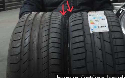

brauche neue Reifen für meinen E350.
Im Moment fahre ich den Dunlop Sportmax 275/40 R18 103Y hinten und von den Dunlop Sportmaxx 245/45 R18 100Y. Der Dunlop ist nicht schlecht, zieht aber etwas auf der Felge, sodaß er optisch etwas schmaler wirkt.
Viele wünsche ja solche Reifen, wegen der Tieferlegung...........
Nun suche ich neue Reifen, die möglichst wenig auf den Felge ziehen, sprich die breiteste Lauffläche haben.
Hankook Evo 3, Goodyear Asi 3 .............
Wie sind da eure Erfahrungen.
Danke für die Infos......

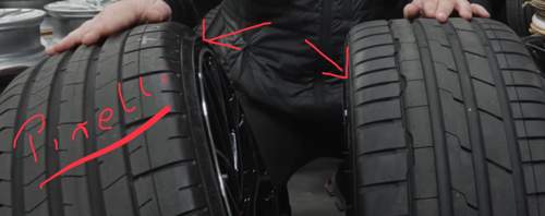

Beispiel 2
Beispiel 1 links Pirelli

Hab hinten 275er Pirelli drauf. Sieht ordentlich aus und fährt sich wunderbar.

Wenn der Reifen zur Felge passt, sollte dieses "Ziehen" doch garnicht auftreten? Da Reifen natürlich unterschiedlich konstruiert sind, sind manche eben an der Kante eckiger und manche wieder runder.
Sagen wir es einfach mal so. Man nimmt 5 verschiedene Reifen in der Dimension 275/40 R18, zieht die auf 5x exakt die gleiche Felge auf und man wird 5 verschiedene tatsächliche Reifenbreiten feststellen. Der eine baut dann optisch schmaler und wird mehr gezogen, der andere geht sozusagen gerade vom Felgenhorn nach oben. Warum das so ist - keine Ahnung. 275mm Reifenbreite sind halt nicht immer 275mm Reifenbreite...

Edit: Das von Dir eingestellte Bild mit dem Pirelli Reifen täuscht. Die 275er hinten sitzen bei 9er Breite (das ist die Standartbreite der S213 Felge beim Hybrid) niemals so gezogen. Das ist eine deutlich breitere Felge auf dem Bild.
