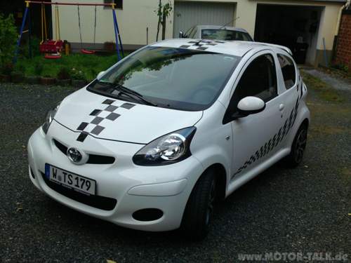

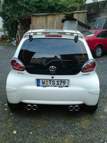

Also ich hab bei mir bspw. die Borbet X8 in 195/45/15 (mit ich glaube-) ET35 drauf da brauchte nix gemacht werden, aussehen tuts dann so wie im Anhang.
Es gibt wohl auch vereinzelt Felgen die in 16" drauf passen aber da dann ganz genau ins Gutachten schauen das keine Auflagen zu erfüllen sind!
