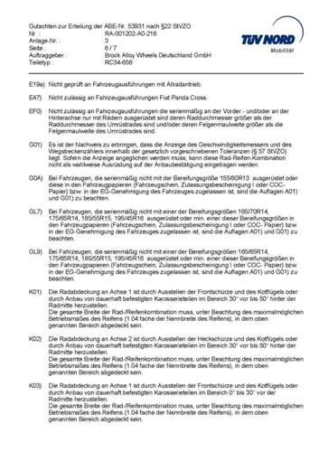

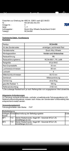

Ich habe jetzt Felgen gefunden die uns gut gefallen Brock RC34-656. jetzt ist im Gutachten auch die Reifengröße 205 45r 16 aufgeführt. Aktuell fahren wir einen 195 45r 16 Düse stehen auch im fahrzeugschein und in den COC Papieren. Leider keine anderen Größen.
darf ich mit diesen Gutachten ohne weitere Eintragungen eine. 205 45r 16 fahren? Ich hänge mal das Bild an.

wenn die Auflagen erfüllt werden, kann man die Reifen fahren. Leider hast du nicht alle Auflagen abfotografiert. Optisch dürfte der eine Zentimeter wenig ausmachen. Wie sieht es denn mit der Verfügbarkeit der Reifenformate und dem Preis aus? Wenn du dir unsicher bist, kannst du auch einfach mal bei DEKRA, TÜV oder einer anderen Prüforganisation anfragen. Allwetter würde ich auf dem Cabrio nicht fahren, wenn es im Winter nicht benötigt wird. Ich kannm mir nicht vorstellen, dass ein Allwetterreifen bei höheren Temperaturen mit einem gutem Sommerreifen (z.B. Bremsweg) mithalten kann. Vom Profil sieht ein Sommerreifen auch besser als ein Allwetterreifen aus.

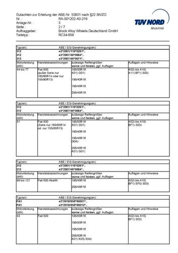

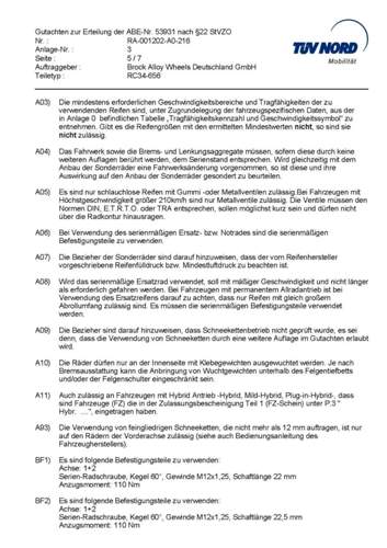

Im Anhang schicke ich noch ein paar Bilder das Gutachten mit. Ich dachte nur die 205 würden evtl. etwas besser rüber kommen als die 195er Reifen.

Die von Dir gewünschte Felge dürfte ich nach meinem Verständnis montieren, zur Sicherheit würde ich es aber bei einer Prüforganisation vorab prüfen, da der 500'er nicht im Gutachten genannt wird.
Die von Dir gewünschten Reifen 205/45 R16 hingegen sind in meinen Papieren nicht genannt, ergo dürfte ich sie nach meinem Verständnis nicht montieren bzw. ggfs nur mit Einzelabnahme. Ich denke, dass wird bei Dir nicht anders sein.

Was im CoC steht ist nur für die originalen Felgen von Fiat für deinen 500 gültig.
Bei Felgen/Reifen aus dem Zubehör-Markt gilt einzig und alleine das dazugehörige Gutachten/ABE zu dieser Felge. Lass dich hier nicht zu Aussagen über das CoC beirren.

dann darf ich ohne eintragen die 205 45r 16 laut Gutachten ohne Eintragung fahren?
Nach meinem bereits dargelegten Laien-Verständnis wäre die Felge wohl okay, aber die Reifen nicht. Aber es gibt sicherlich eine Experten-Meinung.
Die braucht es nicht einmal, weil der Inhalt der Prüfzeugnisse die Antwort enthält.

…wenn die gewünschte Reifengröße geprüft und im Gutachten als zulässig genannt wird, ist dort auch zu lesen, welche Bedingungen/Auflagen zu berücksichtigen sind, um diese zu montieren.
die genannten Auflagen beinhalten auch die Antwort auf die Frage nach einer erforderlichen Anbauabnahme.
Im hier in Teilen hochgeladenen Gutachten ist der Fiat 500 aber nicht genannt ... oder ich benötige eine neue Altersbrille.
