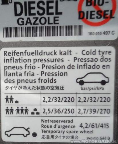

Bei Dir im Tankdeckel stehen wirklich so hohe Drücke drin und dann noch unterteilt nach Teillast und Volllast? Bei mir steht nur ein Druck drin (2,2bar) und das ist alles. Nix ob mit voller Beladung oder leer! Ich kenn das von all meinen vorhergehenden Autos anders und bin deshalb etwas irritiert.
Jipp, C-SL, steht da so auf dem Tankdeckelaufkleber. Zwei Männlein mit 1 Gepäckstück (teilbeladen) = 2,5/2,5 und 5 Männlein mit 3 Gepäckstücken (vollbeladen) = 2,8/3,0 bar. Irritierend hoch.

Genau so sieht mein Aufkleber im Tankdeckel auch aus.

Ich fahre nun mit 2,7, nachdem mit 2,5 die Sägezahlbildung stark angefangen hatte!
Im Anhang ein Foto mit der Tabelle der Reifenfüllwerte im Tankdeckel
Mein Tiguan ist mit 17 Zöller ab Werk ausgestattet (Michelin 235 / 55 / 17)
Reifenfuelldruck
In meinem Tankdeckel steht für 235/55 17 definitiv 2,2 bar vorne und hinten bei Fahren bis 2 Personen ohne Gepäck. Ich gehe davon aus, dass diesen Angaben von VW zu vertrauen ist. Angaben von diversen Reifenherstellern mag es geben, diese sind für mich für den Tiguan nicht relevant.
In meinem Tankdeckel sieht es genauso aus wie bei dir, meine Reifengröße bei Auslieferung war 235/50 R18 mit Winterreifen 215/65 R16. Ich würde allerdings den Luftdruck nur sehr ungern erhöhen, der Tiguan ist auch so schon mehr als hart genug (Sportfahrwerk).
Warum gibt es so unterschiedliche Aufkleber in den Tankdeckeln? Macht es für den vorgeschriebenen Luftdruck was aus, ob man normales Fahrwerk, Sportfahrwerk oder DCC hat?
