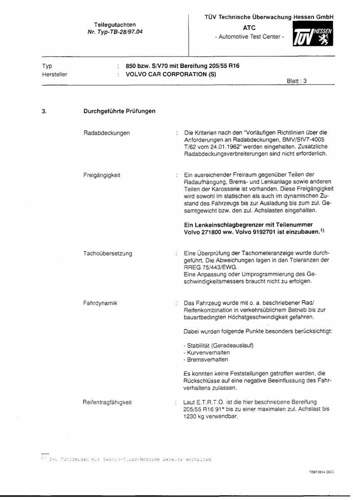

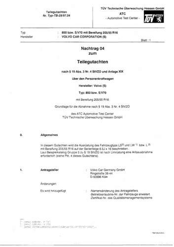

Du kannst ja mal das Gute Papier hier einstellen 🙂
so hier...bitte sehr! es ist aber das selbe, wie gesagt, was terwi, glaube ich, hier eingestellt hatte! ;D

Heute habe ich eine Antwort meines 😁 erhalten... Ich suche mir eine andere Anlaufstelle....
"Leider muss ich Ihnen mitteilen, dass die Reifengröße 205/55R16 nicht für Ihren V70 zugelassen ist."
Die geben sich sowas von keine Mühe! Erst montieren sie mir alle 4 Sommerreifen mit der Innenseite nach außen, dann wollen sie über 200€ für Montage der Dachreling und jetzt so etwas als Antwort! Anstatt da ein Geschäft zu wittern, man könne mir ja vorschlagen die Begrenzer einzubauen, oder so....Ahnungslosigkeit....Die wollen echt nur ihre weichgespülten, abgerundeten Autos verkaufen und sonst nix....
Aber Du hast doch selbst geschrieben, dass diese Größe bei Dir eingetragen werden muss. Ich habe sie mir übrigens auch eintragen lassen. Da hat Deine Werkstatt doch genau richtig gehandelt.
und warum bin ich, als privatperson, besser dazu in der lage tiefgehendere informationen zu besorgen? ich kann sie doch fahren und sie ist ja sozusagen zugelassen....mit einer winzigen auflage.

Aber warum fragst Du dann hier? Die Reifen sind nicht frei gegeben, auch nicht mit einer Auflage. Natürlich musst Du Dich darum kümmern, dass Dein Auto richtig bereift ist. Du weißt es ja auch selbst, dass es nicht in Ordnung ist.
