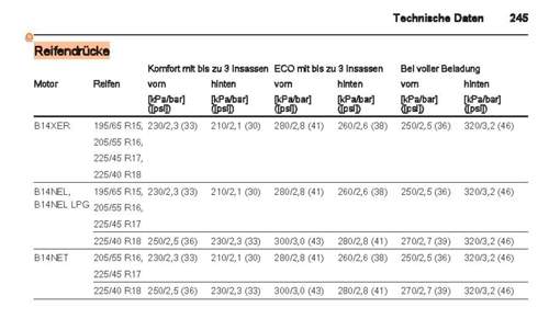

Nachdem ich die Sommerreifen montiert habe, blinkt die Reifendruckwarnleuchte erst und leuchtet dann konstant.
Wie kann ich das System zurücksetzen?
Mein Meriva hat nur den kleinen Bordcomputer mit orangener Schrift in der Mitte der Armaturen und Menue am Blinkerhebel.

Komisch, dann ist das wohl mal geändert worden. Unser MJ2015 hat 2,6 bar hinten und 2,8 bar vorne. Und das haben alle Benziner mit den 205er Reifen, siehe Anhang.
